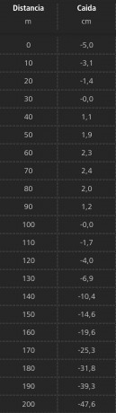

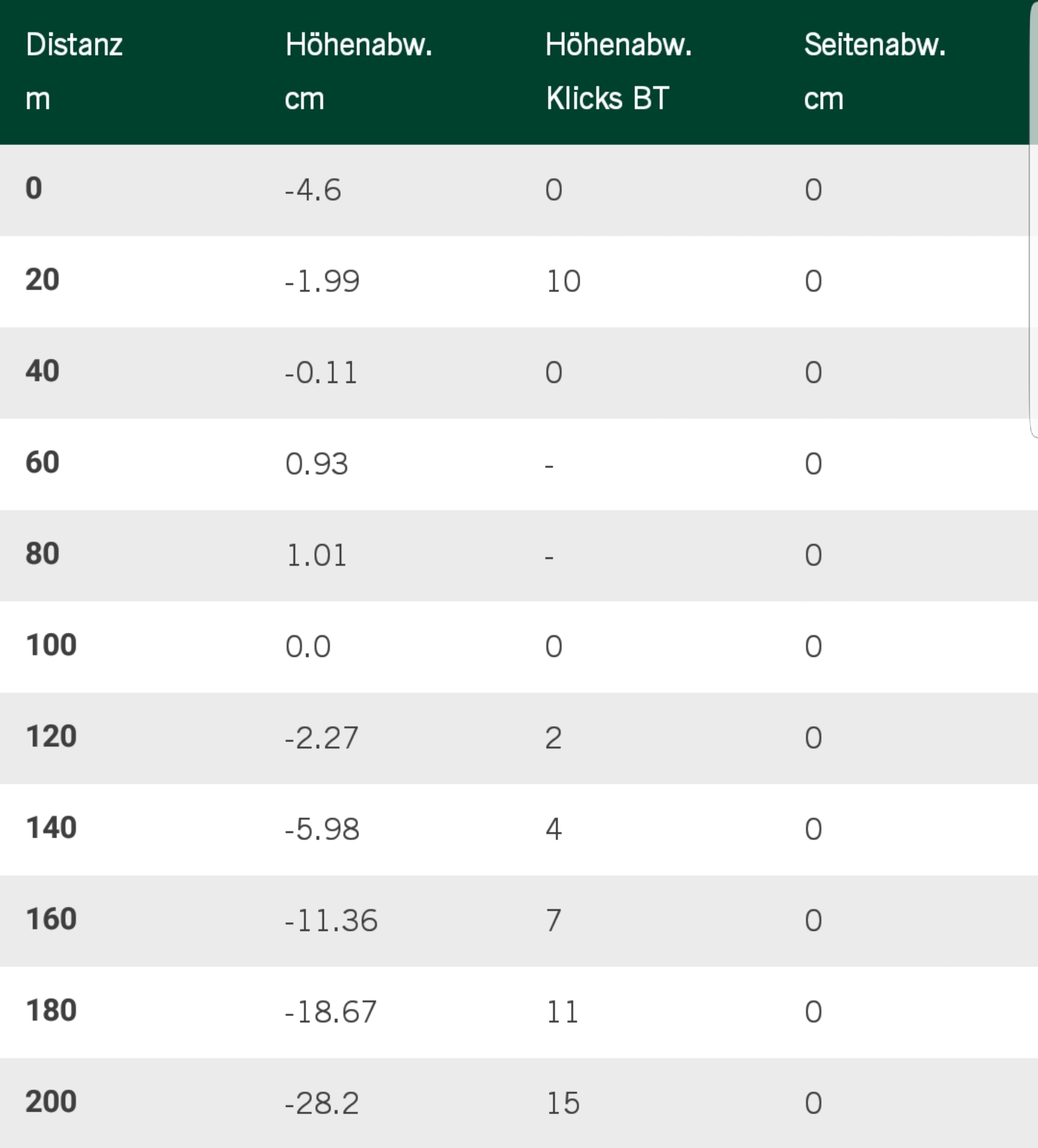

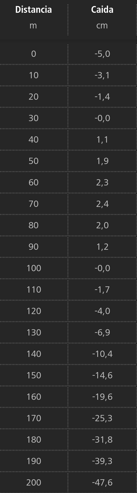

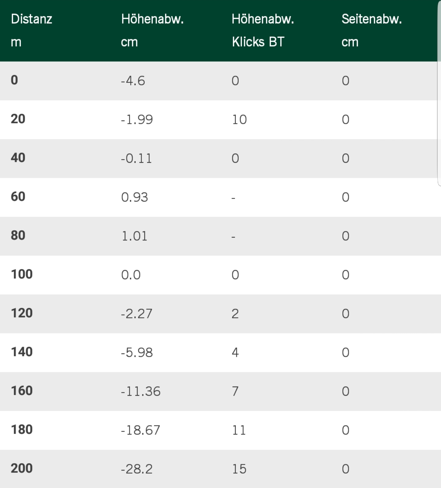

Hola quería preguntaros si a alguien le ha pasado esto con dos calculadoras balísticas diferentes pero metiendo los mismos datos. Os adjunto las dos tablas resultado de cada calculadora.
La cuestión es ¿de cuál me fío?

Las caluladoras balisticas suelen variar ligeramente (no como esas tablas) de unas a otras, lo importante es que introduzcas bien todos los datos:
-velocidad proyectil (m/s)
-peso proyectil
-coeficiente balistico
La segunda tabla creo que está bastante mal, una caida de 47 cm de 100m a 200m ???
He hecho los calculos con una calculadora que tengo y me da +- los datos de la 1ª tabla es decir a mi me da:
0....... -5,0
50...... 0,27
100..... 0,0
150..... -7,89
200..... -26,46

La primera es de strelock esa medio cuadra pero la segunda es de la calculadora de zeiss y no me gustan los resultados.
También os digo que la mejor calculadora es la prueba real de hecho la torreta del visor del 308 la tengo ajustada así me el campo a las distintas distancias hasta 300 metros.

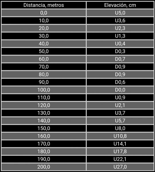

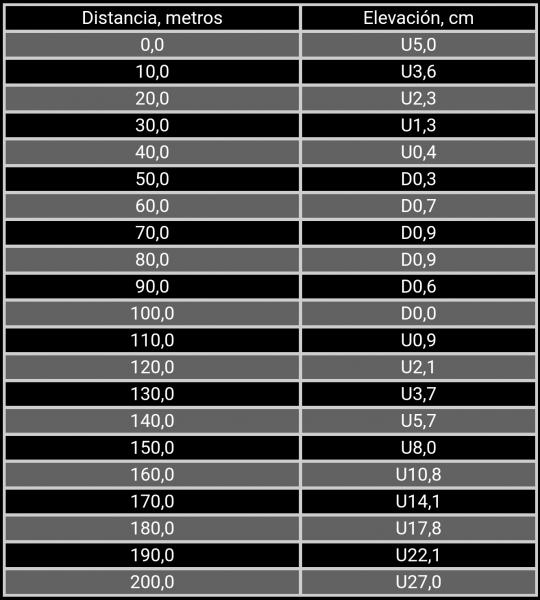

Por ejemplo en la de swarovski sale esto y me cuadra más

Si te fijas en la segunda foto el 0 lo tiene a 30 y a 100, pero de todas formas no hay nada mejor que probarlo en el campo, ahi veras cual es la verdadera
