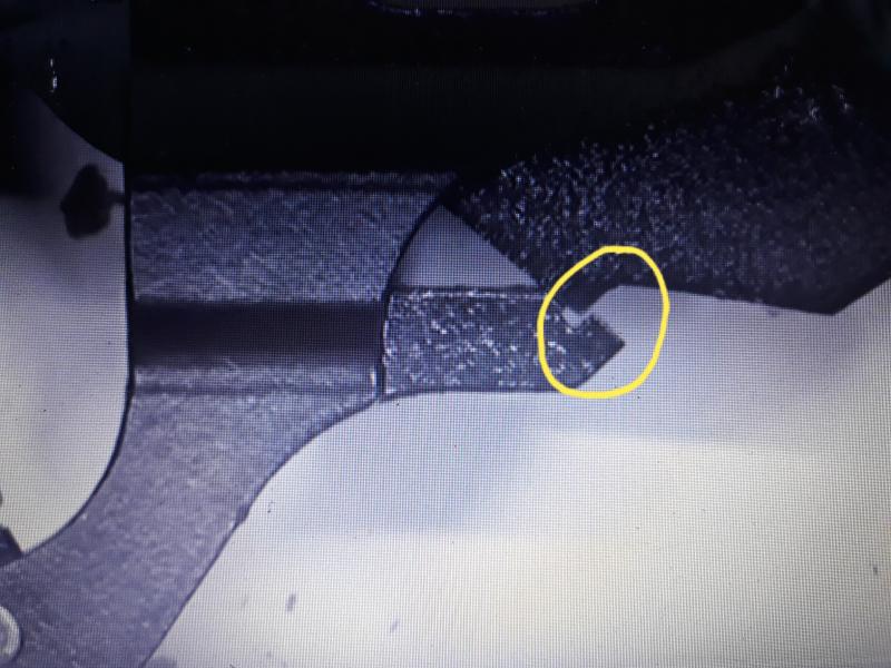

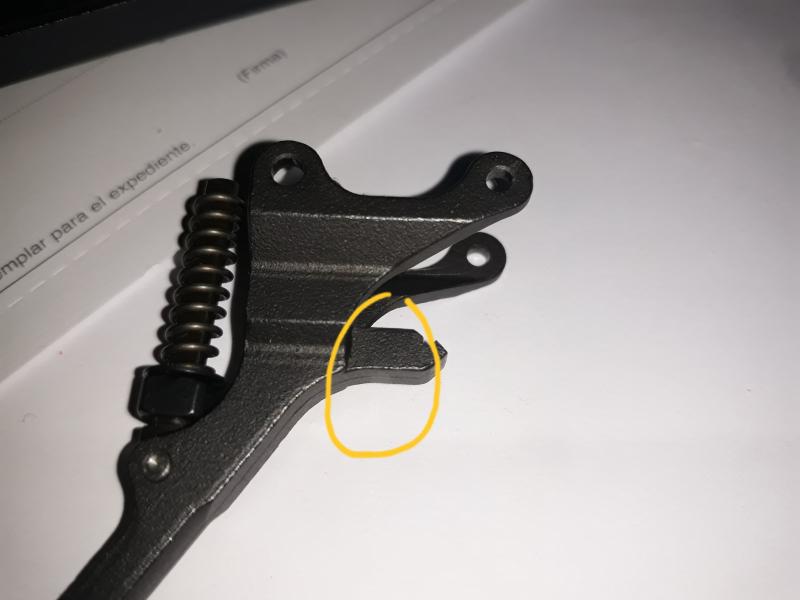

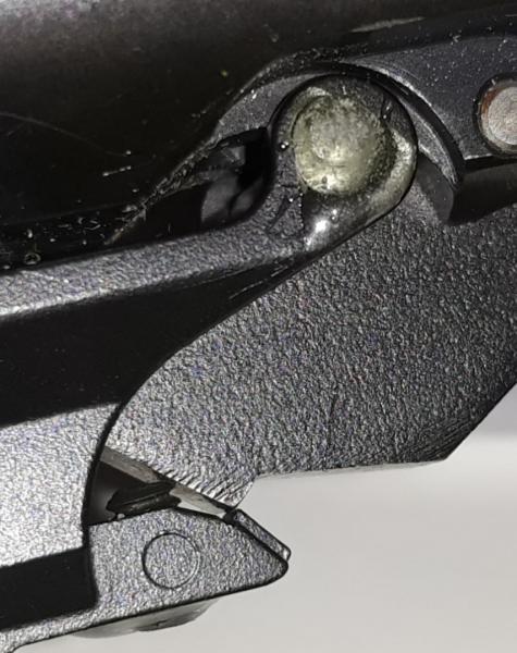

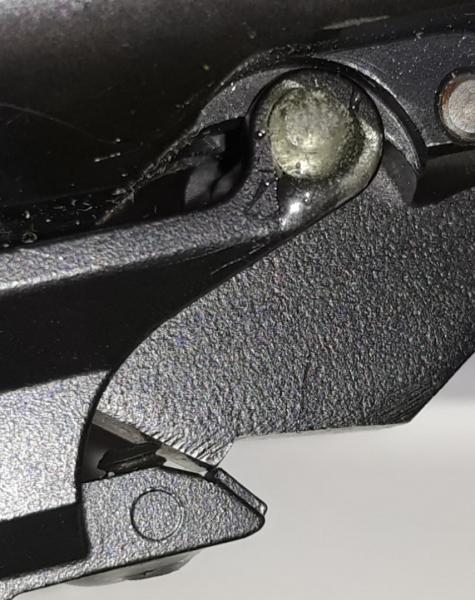

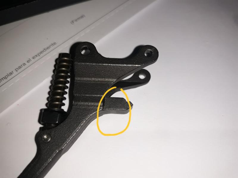

La idea la saqué de toquetear el revolver de avancarga, que para aligerar el disparador, lo que hice fue meter un cachito de vaina del 22 pegada a la pared del martillo, de manera que se reduce el peso y el arrastre del disparador al reducir la fricción entre superficies.
Buscando, vi que una empresa americana lo ha hecho, riflebasix, asi que me limite a intentarlo por mi cuenta.
La idea es reducir al mínimo posible el contacto fiador-disparador.
Véase, esta zona
Para ello, realicé un agujero roscado para que un prisionero empujase al fiador, reduciendo el contacto
y a base de ensayo error, lo ajusté lo mas que pude, y para que no se moviese, fijatornillos y resina de dos componentes tanto al tornillo como al pasador delantero, ya que al sacarlo se deforma y luego no queda fijo. Se mete, se centra, pegote de resina y apañado
Si no teneis a mano tornillo y taladro de columna, creo que el disparador no pasa de 100 euros puesto en casa desde usa
Véase, esta zona

snake-eater escribió:La idea la saqué de toquetear el revolver de avancarga, que para aligerar el disparador, lo que hice fue meter un cachito de vaina del 22 pegada a la pared del martillo, de manera que se reduce el peso y el arrastre del disparador al reducir la fricción entre superficies.
Véase, esta zona

Para asegurarse de que no ocurren disparos fortuitos, lo unico que hay que hacer es acerrojar sin haber roscado el prisionero. Una vez hecho eso, solo hay que ir roscando poquito a poco el prisionero y probando a realizar disparos en vacio(usar una vaina ya disparada para no estropear la aguja).
Si llegas al punto en que o no acerroja o bien se dispara solo, se suelta el prisionero un poco y se busca el mayor ajuste posible o aquel en el que uno se vea cómodo.
El brico lo hice en agosto y desde entonces no ha fallado ni un día, habiendo efectuado mas de 500 disparos
