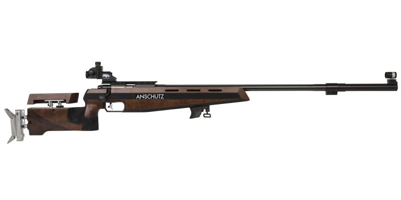

Que yo sepa, no está definido con claridad qué es una carabina Standard o Match. Las Match suelen ser las de competición “raras”, tipo “Guerra de las Galaxias” (No es un criterio muy exacto, ya lo sé; es para que te hagas una idea... :lol: )
Ejemplo:ANSCHÜTZ MATCH 54.30

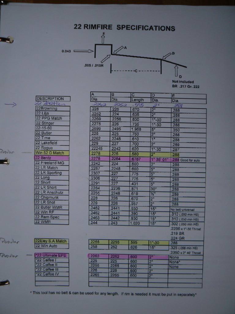

Yo creo que es un tema que el fabricante de la carabina te tiene que decir; si es una recámara tipo SAAMI o tipo MATCH. Fundamentalmente, es un tema de tolerancias en las medidas de la recámara, más ajustadas en las últimas.
En la figura siguiente se ven las diferencias entre .22LR Sporting y Match:
Como la CZ 455VARMINT tiene una longitud de cañón de 52,5cm, y la Marlin XT22/VR tiene una longitud de cañón de 56 cm, ambas entrarían en Restricted por ese concepto.
