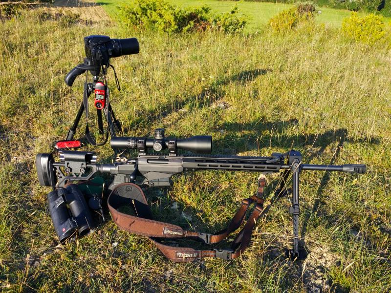

Este es el hierro
El cartucho es cojonudo para caza que es para lo que yo lo uso.
Este es el hierro
