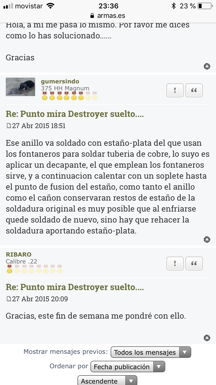

Te adjunto el post donde explicaban como hacerlo
Buenas compañeros, necesito una pequeña ayuda, algun truco para graduar y fijar el punto de mira delantero 20

Muchisimas gracias Elektro por la respuesta, parece que lo de la anilla mas que aclarado! En mi caso parecia todo una pieza, mañana con un poco de tiempo intentare ver si puedo moverlo con cuidado(lo que es el punto de mira en si, el "triangulito")
