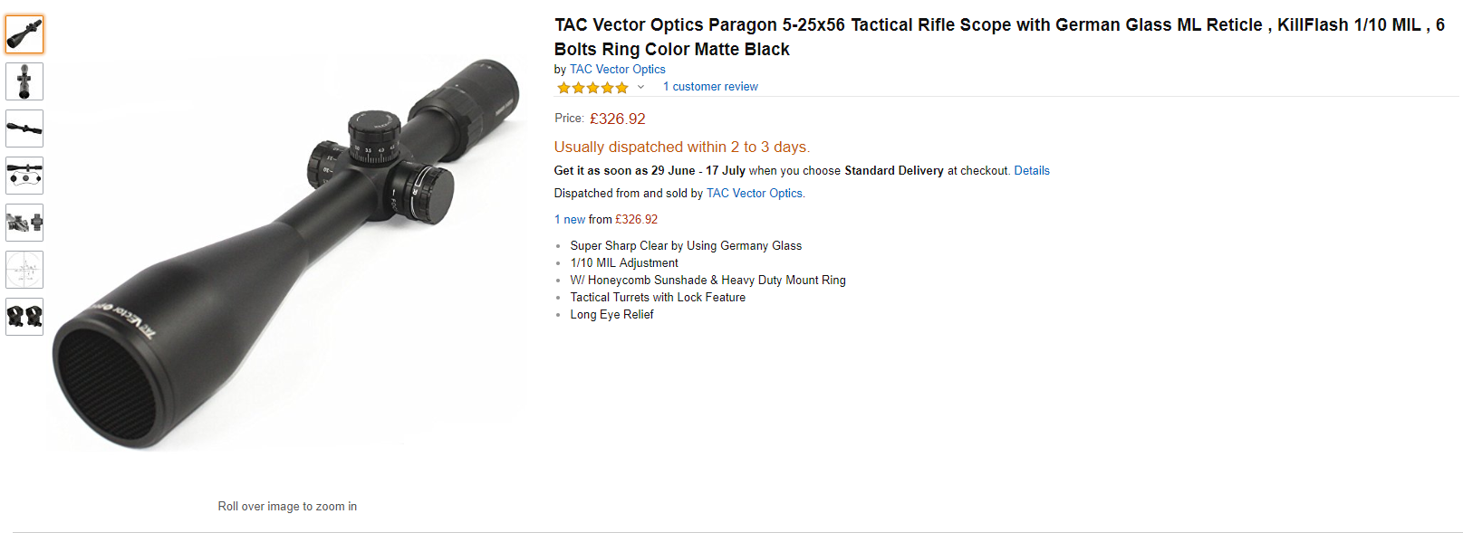

El Parangon de Vector, esta fabricado con lentes alemanas Schott ag, las mismas que monta Zeiss en sus visores, pues la fabrica es suya.....Vale, que igual no son los cristales buenos, buenos, pero ya no son cristales de los baratos....y estamos hablando de un visor, vendido directamente por la fabrica, y enviado desde la lejana China, y sin intermediarios, y de un coste de unos 350 €, mas o menos, pero claro, si se vendiesen aqui en armerías, quien lo compraría a 1000 pavos ???....
Para mi, este visor, sin ser un top gama de miles de euros, supera ampliamente a los otros 2.........en todo...
Tambien se vende en Amazon UK, y envían a España, sin problemas..........
https://www.amazon.co.uk/TAC-Vector-Opt ... s+parangon
