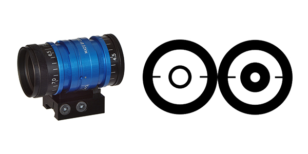

Recientemente he adquirido un rifle con acción BSA y cañón de competición del calibre 308W. Me gustaría cambiarle el túnel por uno más moderno de los que anuncia por ejemplo Chano Shooting y me surgen algunas dudas.
- Tengo claro que el anclaje ha de ser 11 mm pero, ¿por qué diferencia entre diferentes modelos como ANSCHÜTZ, FEINWERKBAU y WALTHER? El modelo en concreto en el que estoy interesado es el Túnel Variable MEC-CENTRA Duo Glas.
- La elección de uno u otro dependerá de mi diopter?
El uso que voy a darle es para 100 metros que es lo que tenemos aquí en Mataró; y la verdad es que ando perdido con el tema de los diópteres y túneles ya que nunca los he usado.
Gracias por anticipado por vuestra ayuda.
Un saludo. :)

No cojas un variable porque cuando menos te lo esperes, se va a desarmar.
Están pensados para el 22lr y el 308 es demasiado brusco.
Un túnel normal con un buen juego de anillas de plástico (de calidad, con tubo)

¿Podríais explicarme cómo funciona exactamente los diferentes componentes del tunel? Creo que compras un cuerpo base al cual añades un iris específico junto con unas anillas del tamaño del túnel.
Perdonad mi ignorancia pero es que nunca había investigado sobre el tema.

Hola
Te aconsejo un tunel variable que utilizan el 99% de los tiradores de fusil,por la ventaja que tiene para poder regular la anilla delantera durante la competicion,hoy en dia los tuneles variables se montan en rifle de grueso calibre sin ningun tipo de problema.
yo personalmente utilizo un tunel anschutz con regulacion de anilla interior ,de la pare de la anilla y con un nivel.
un saludo
