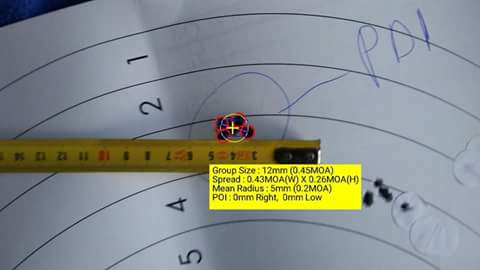

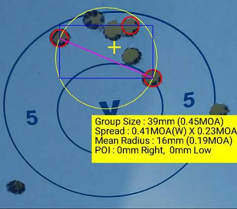

Unas foticos para que te hagas una idea
Con municion comercial
a ver, yo no soy imparcial, no me paga sabatti, pero deberia  :lol:   :lol:
el police yo no me lo pillaria, 10
300 metros
el police yo no me lo pillaria, 11
100 metros
