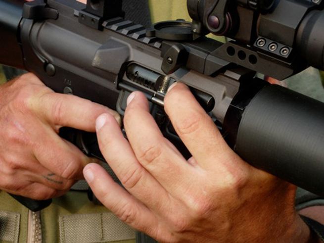

Por cierto, un consejo y una aclaración a la alusión de la utilidad del forward assist en los AR15. NUNCA, repito NUNCA JAMÁS hagáis uso del forward por el motivo que indica en el vídeo, si el cierre no ha terminado su acerrojamiento, sea por suciedad, sea por alguna deficiencia en el cartucho, forzar la entrada del mismo en la recámara, sólo hace que agravar el problema, llegando incluso a ser bastante peligroso el resultado.
El sistema AR15 se parió sin forward y fue una de las "mejoras" que pidieron el US ARMY entre otras de su experiencia en VIETNAM, pero la verdadera utilidad del forward se ha tergiversado y la mayoría hacen un mal uso del mismo.
Si el cerrojo no se ha completado su recorrido por el motivo que sea, se utiliza la mano que empuña sobre el guardamanos para con un dedo hacer presión sobre la superficie avellanada del carrier, la suficiente para si es un defecto de haber acompañado el cierre o algo que no resista gravedad, quede solventado, si tras esta presión el cierre no avanza, lo óptimo es extraer el cartucho y desecharlo o verificar la recámara si nos vuelve a pasar, ya que pudiera estar excesivamente sucia o con algún cuerpo extraño que hace que impida su acerrojamiento.
El uso del forward no es otro que el de complemento al uso de "deshaguar" el arma, o sea, abrir el cierre levemente para que tras una operación acuática o haber pasado sumergido en dicho elemento, el gas tube quede libre y se vacíe para que no haya riesgo de una explosión por encontrarse el mismo lleno de agua.
