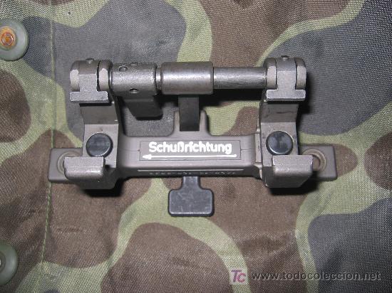

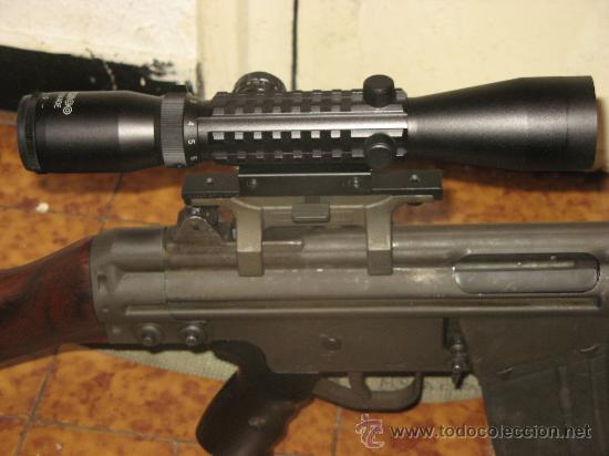

Supongo que te refieres a los dos botones negros de la primera foto, pero me surge una duda:
En la segunda foto parece que esos botones no rozan con el armazón del rifle
Creo que me estoy liando y que posiblemente no entienda lo que me comentas
Abusando de tu amabilidad, ¿Podrías añadir tus comentarios?
