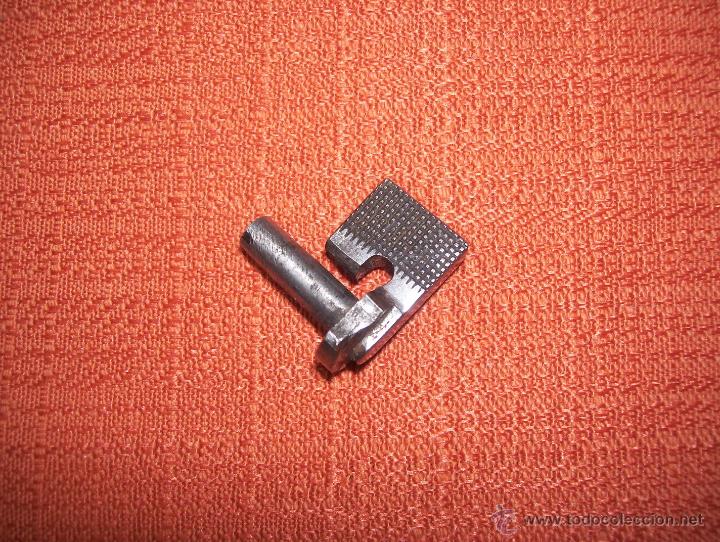

Tengo una carabina destroyer, cuando accionas el cerrojo y pones el seguro no dispara sin embargo el gatillo no bloquea y consecuentemente al quitar el seguro, sin pretar el gatillo se produce el disparo. La suerte es que lo he descubierto disparando en vacio. Alguna idea de que esta pasando?

Hola no me acuerdo como va el cerrojo de la destroyer, pero si es igual que el máuser el pestillo tiene tres posiciones derecha izquierda y centro
en una banda, es fuego, SI LA PONES EN EL CENTRO ES PARA DESMOSTAJE del martillo, una vez que este fuera, y a tope a la otra posición es seguro
lo que hace el seguro es separar el cerrojo de la uña del gatillo es decir el gatillo estando en seguro si se mueve pero por libre.
el arma al ser tan antigua puede tener una rotura interior mucho cuidado con eso,, que alguien que sepa desmonte el cerrojo y revise el arma.
saludos
