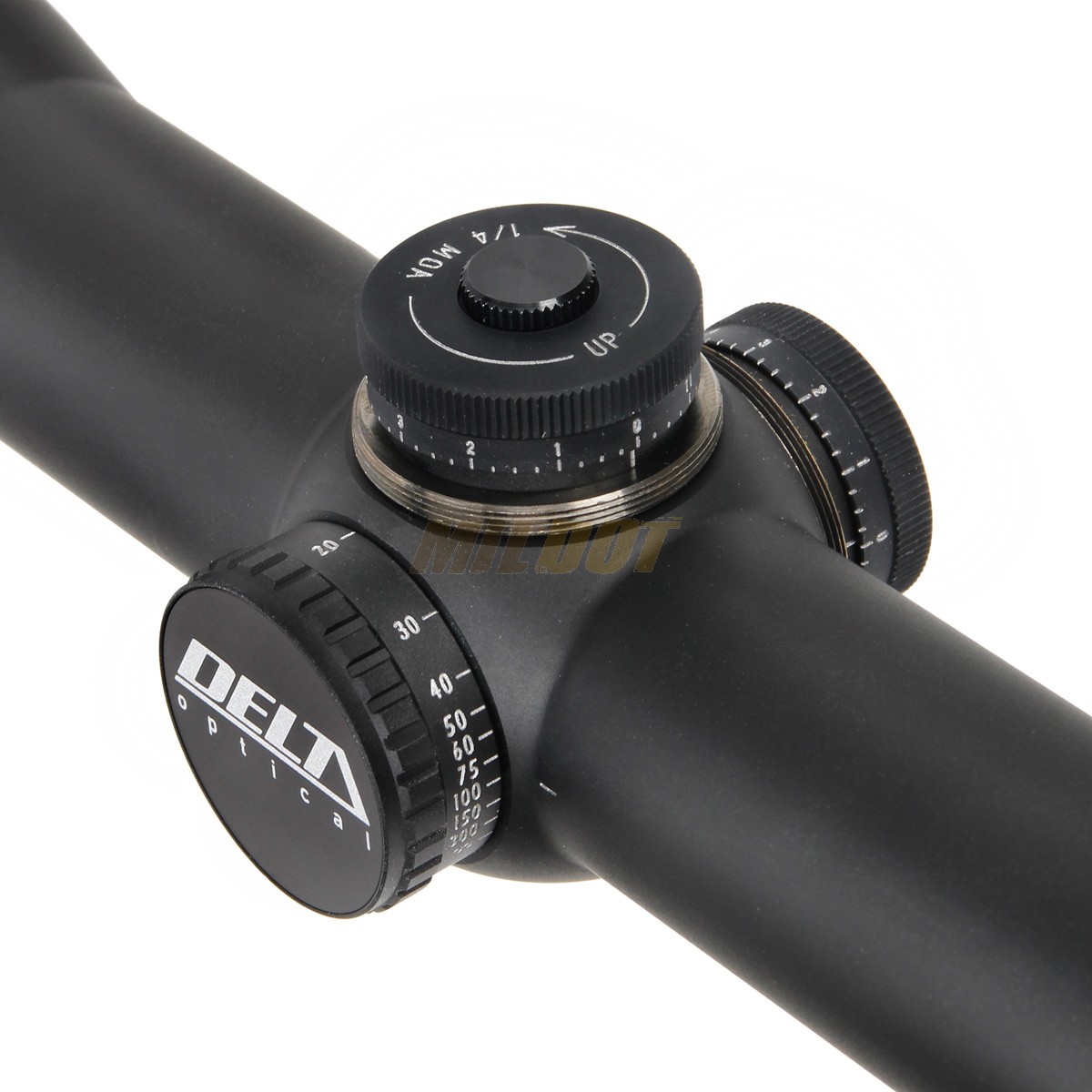

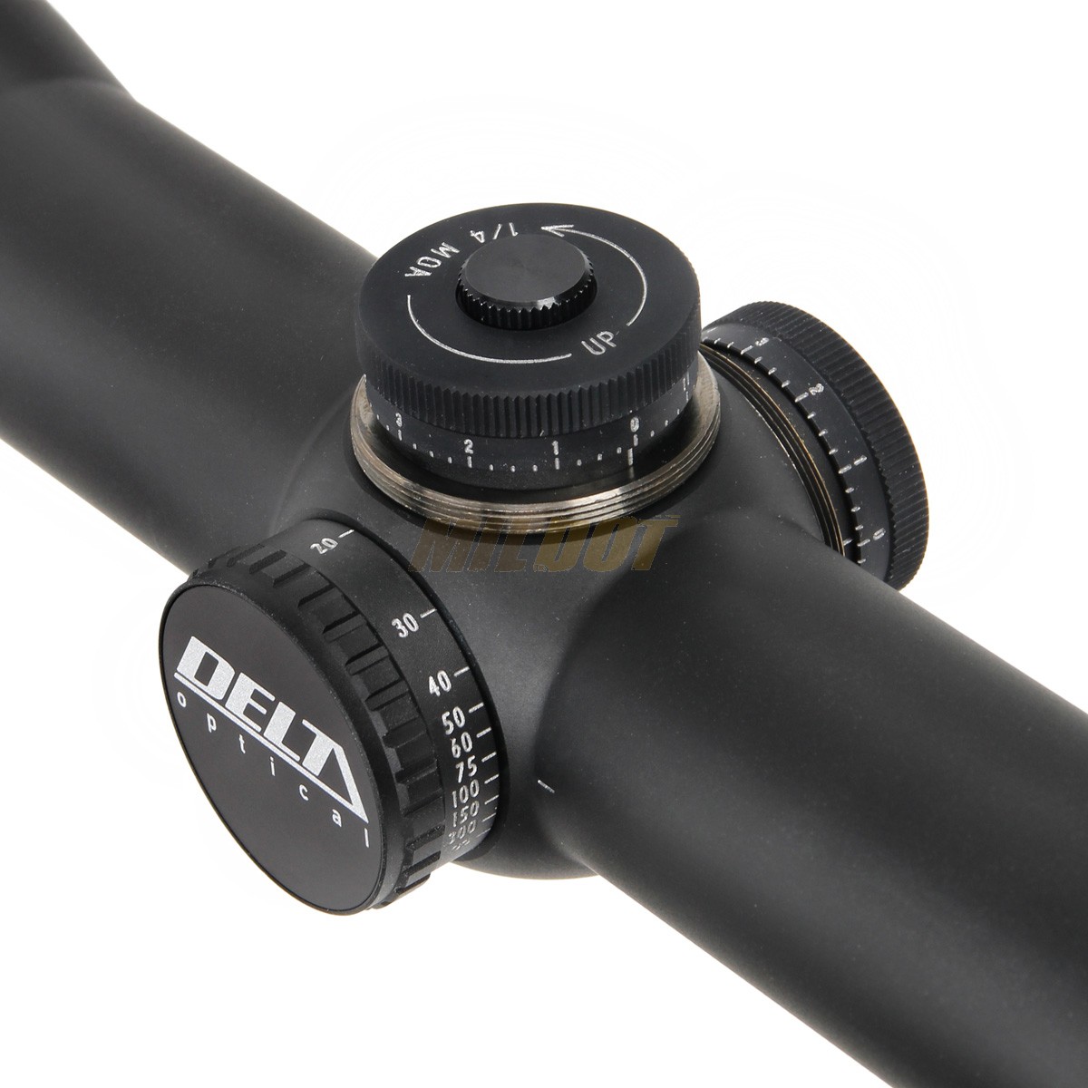

La distancia de la pared, es la distancia mínima a la que enfoca el visor, que depende totalmente del modelo, unos visores ya enfocan desde 10 m, y otros sobre los 50, eso lo pone el manual del visor, o la rueda de paralaje del mismo, el primer nº, es la distancia mínima de enfoque, normalmente la torreta izquierda del visor, en los de paralaje lateral........
La postura, es mas o menos siempre la misma, y un visor standard, tiene una distancia al ojo entre 8-10 cm, aunque los hay de mas distancia al ojo.
Las gafas, no molestan para nada.....tienes que mirar de forma natural y lo mas relajada posible, y buscar unas anillas con las que te sientas cómodo, sin hacer malabarismos con el cuello, ni posturas forzadas, ni excesivamente bajas o altas las anillas.
Yo, soy tirando a cuello corto, y me gustan anillas, lo mas bajas posibles, sin embargo, hay gente con cuellos mas largos, y lo mas importante, es sentirse cómodo y en una postura lo mas natural posible.
