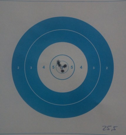

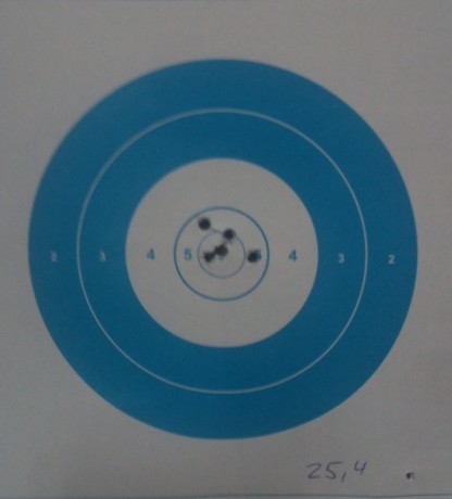

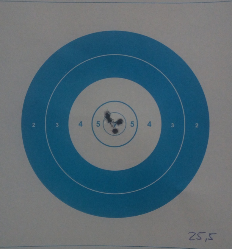

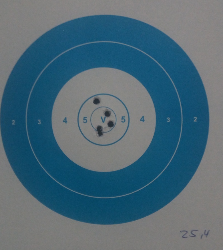

JJWinchester escribió:
Por cierto, el compañero que usa CCI Minimag... esa es la HV de CCI, ¿no? ¿Te va bien en precisión?
