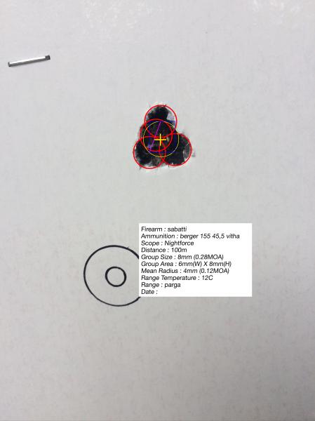

Mensajepor Melandru » 30 Jun 2017 15:05
15+1 a 300 mts parga
Buenas, como indico en el asunto del post estoy buscando un rifle de precisión y no quiero pagar de más 60

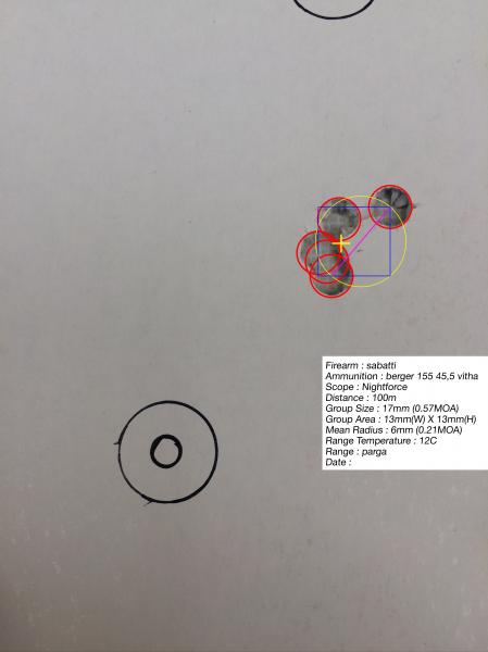

Ahora mismo en directo a 100 mts
Buenas, como indico en el asunto del post estoy buscando un rifle de precisión y no quiero pagar de más 90
Buenas, como indico en el asunto del post estoy buscando un rifle de precisión y no quiero pagar de más 91

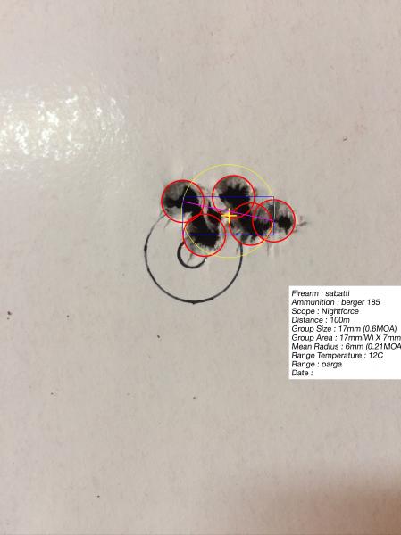

Esto es todo de hoy. No son todo lo buenas q llegan a ser porque este vote de rs 50 me está dando algún problema de agrupación y sobretodo de presión
Buenas, como indico en el asunto del post estoy buscando un rifle de precisión y no quiero pagar de más 150
Buenas, como indico en el asunto del post estoy buscando un rifle de precisión y no quiero pagar de más 151
Buenas, como indico en el asunto del post estoy buscando un rifle de precisión y no quiero pagar de más 152

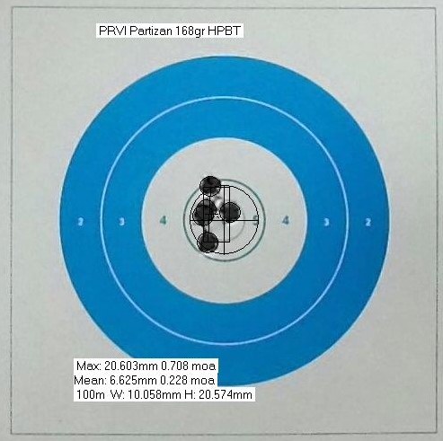

Hola. Yo compré recientemente un Tikka T3 Sporter de segunda mano, con un visor Sigtron. Sólo soy aficionado al tiro, ni compito ni recargo, así que nunca llegaré a las excelentes agrupaciones de los compañeros. Pero estoy contento con él, no me salió por mal precio, y las tiradas me dejan satisfecho.
Esta que adjunto es con munición comercial de la barata, Prvi 165gr HPBT, a 100m (no tengo cerca campo de mayor distancia donde tirar), por si sirve para las preguntas del compañero que encabezaba el foro.
(Disclaimer: no tengo relación personal ni profesional con Tikka, ni todas esas cosas que se dicen... :-))
Buenas, como indico en el asunto del post estoy buscando un rifle de precisión y no quiero pagar de más 170
