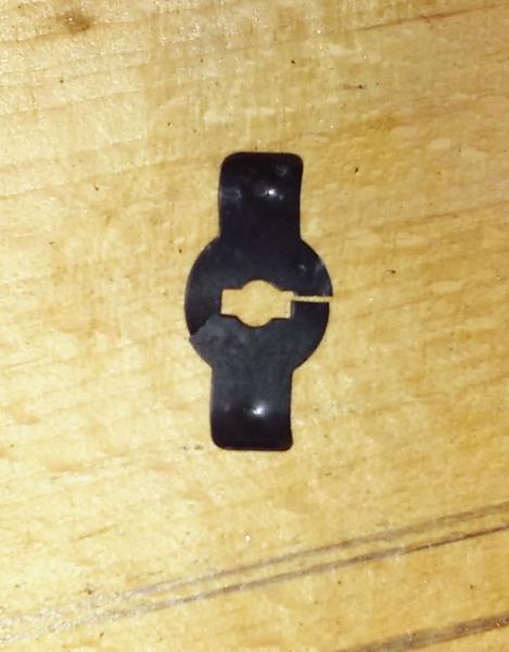

Se le ha roto esta pieza a un compañero del club y os pedimos ayuda para saber como se llama y donde la podemos comprar.
La pieza en cuestión es la que sujeta por la parte inferior de la acción una barrita metalica que es la que se encarga de espulsar la vaina en una carabina Anschutz 1913.
Gracias anticipadas y un saludo a todos.

Hola, aquí tienes el manual, y su despiece, con el nombre de todas sus piezas. Es el mismo, para los modelos 1907-12-13.
https://www.tiropratico.com/manuali-pdf/ ... -rifle.pdf

manolosolo escribió:Hola, aquí tienes el manual, y su despiece, con el nombre de todas sus piezas. Es el mismo, para los modelos 1907-12-13.
Muchas gracias compañero.
Ahora solo falta saber donde se puede comprar. :D

Posiblemente, aqui.....
https://jga.anschuetz-sport.com/index.ph ... &sprache=1
Aunque, mandando un mail, con frases simples del traductor de Google, siempre podran decir algo....... :D en ingles, y aleman..... :idea:

Pidesela a Chano (Chanoshooting). A mi también se me partió esa misma pieza y se la pedí a él. Es posible que incluso la tenga en stock.
Es el clip del eyector. Pierza nº 40 en el despiece de la acción, con nº de referencia 1404-45.

lolo10 escribió:Pidesela a Chano (Chanoshooting). A mi también se me partió esa misma pieza y se la pedí a él. Es posible que incluso la tenga en stock.
Muchas gracias compañero. :D

Solucionado,comprado en Chano con las indicaciones del compañero lolo10.
Gracias a todos y un saludo. :band:
