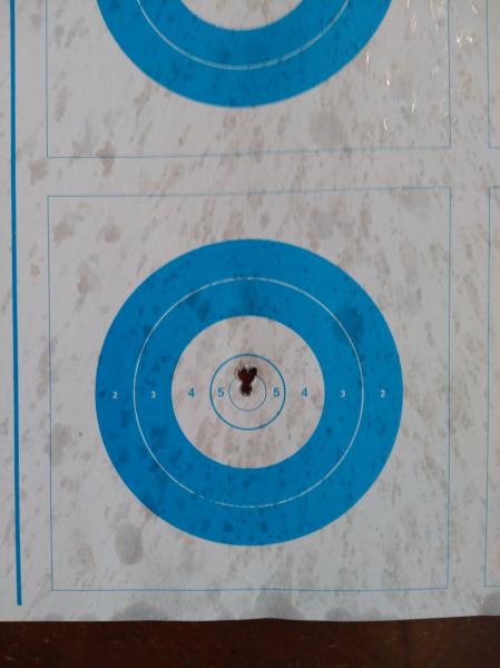

Re: Ayuda 222 rem paso estria 1/8
Bueno después de algunas cargas fallidas y pesos de puntas fallidos, creo que empieza a funcionar.
Pólvora rs40 y puntas Sierra Match King de 69gr.
Con lluvia y algo de viento. Distancia 100m.
Saludos Joan-M
- tremendo
- .30-06
- Mensajes: 528
- Registrado: 26 Ago 2008 02:01
- Ubicación: Vic
Jejejejeje Joan os tendré que pagar las lecciones a ti y a Paco
