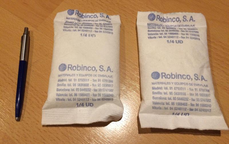

Yo uso estas, son de silica gel pero industriales, de 160 gramos.
Son rehutilizables (al horno y volver a empezar).
Son 6€ la bolsa pero compensa, tengo dos en el de arma corta y 4 en el de largas, imagino que con la mitad sobraría si no vives en la playa.

La mejor manera de no pasarte es ponerlas al sol en la ventana cuando pega, se va la humedad acumulada en un rato.
En Google si lo escribes te salen varias "recetas" de horno pero al sol vale
