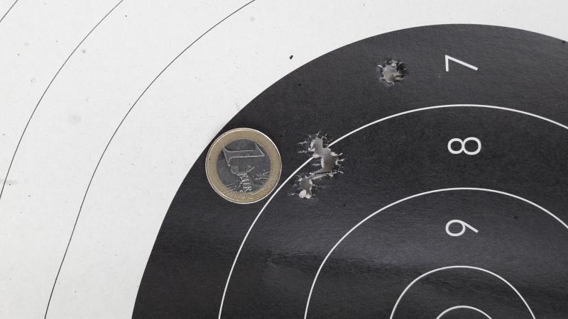

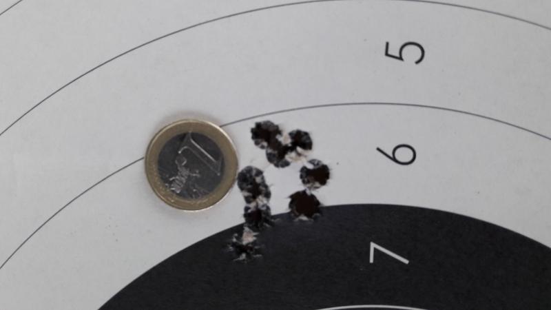

Buenas compañeros de foro , yo acabo de empezar a tirar con rifle de precision ahora hoy he hecho mi primera tirada y prepare unas cargas con puntas lapua scenar 167 y Sierra 155 grains
La diana estaba 100 metros y mi pregunta es si estás agrupaciones serían buenas

¿Vainas, arma, paso de estría, pistones, propelentes empleados, LTC?, pues mira que no hay variantes, la agrupación a simple vista mola, sin visor me imagino. :wink:

Rifle bergara timber 308 ,paso de estria 1/12 , pistón cci 200 , pólvora vihtavuori N135 y el visor un vortex 4-16x 44
Ayer fue mi primer día era virgen con ese rifle :wink:
