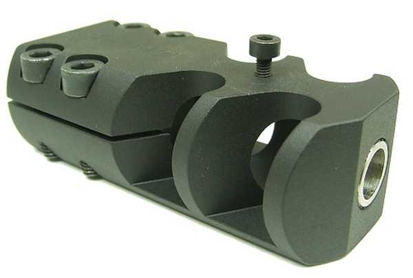

Acabo de comprarme un TIKKA T3 VARMINT en 300 WSM, y me ha dado por probar a montarle un freno de boca atornillado (sin rosca), comprado en Alemania en esta web que me recomendaron
https://www.webshop.roedale.de/gx2/produ ... e-c22.html
Cuál fue mi sopresa cuando vi que no llegó con instrucciones de montaje, y viendo videos en YOUTUBE, veo que sólo se preocupan de ponerlo más o menos recto, apretar los tornillos y listo.
Alguien tiene experiencia en el montaje de un chisme así, si basta darle la presión correcta a los tornillos y listo, o hay que hacer alguna maniobra que se me escapa?
Es que me da cosa probarlo así a la aventura, y nadie de mi entorno ha usado nunca ninguno, ni se atreve a decirme cómo montarlo correctamente
gracias

Yo uso uno en un Rem.
Montar bien nivelado ( a no ser que intencionadamente lo quieras inclinado) y bien metido hasta el fondo (porque si queda hueco será un nido de mierda) y apretar los tornillos en cruz al par indicado. No hay mas.

Roedale. C21 creo que pone.
En un 308. Si que se nota. Antes de montarlo después de una sesión de 50-60 disparos si que me iba con un poco de molestias en el hombro. Ahora con el puesto te vas igual que llegaste.
Quita mucho retroceso y "salto", pero también mete un escandalo considerable. Desde que lo monto uso doble protección auditiva.

El Rohedale es buen freno, yo lo pongo en un 300 y se nota mucho, pero recuerda que la agrupación no será tan buena como sin él.

Un buen freno de boca y el ROEDALE lo es,no debe mermar la precision del rifle nunca.

Ayer estuve haciendo unas pruebas a ver si mi municion actual, que hace grupos de medio moa con el freno de boca puesto, se mantenía igual de precisa sin el freno.
Resultados: Malos. Sin freno esa municion hace grupos de 1 moa asi que tendre que empezar a desarrollar otra diferente para las tiradas sin freno.
Y de regalo me lleve un scopekiss en la nariz con el primer disparo que tire con el freno quitado.

Cuando montas un freno en la punta del cañon cambia el armonico y es logico que no agrupe con la misma municion ,pasa lo mismo cuando lo quitas,hay que ajustar la carga para que vuelva a agrupar
