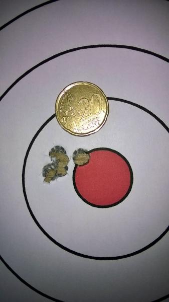

Hola AreS , hace ya unos años estuve tambien es la tesitura que tu te encuentras , como la aficion era mejor que la economia empece comprando un Marlin con cañon pesado y la verdad aunque la culata es una castaña , el cañon es bastante decente , empezaba a agrupar y me paso lo de siempre, el dinero del pobre va dos veces a la tienda, me meti en un Remington , iba bien ,pero pude probar un Tikka t3 varmint,sin ser la octava maravilla , le quitaba 1/4 de pulgada en agrupamiento al Remington teniendo en cuenta que habia hecho los rodajes correspondientes en todos igual , el Tikka dejo de manchar de cobre con una caja de 20 balas lo que da cuenta del acabado del cañon , enfin que me enrrollo , por el precio de un Police te compras un Tikka y te sobra , tampoco andes corto con el visor, nada de tascos ni chinorros igual que en las monturas , para el Remington vas a tener infinidad de accesorios y customizaciones pero al final te quedaras solo con la accion y te gastaras un paston , el 700 que tu dices es de caza creo no?, coge cañon pesado que sino al cuarto tiro se te va el grupo al carajo , otro consejo si no recargas calibre 308 si recargas yo cogeria el calibre 6,5 x 55 enfin que aciertes en tu eleccion. Saludos y aroma de polvora. :birra^: :sniper
[attachment=0]WP_20151212_002.jpg[/attach
P.D foto del grupo a los 24 disparos ya con el rodaje acabado del Tikka municion Hornady 100m

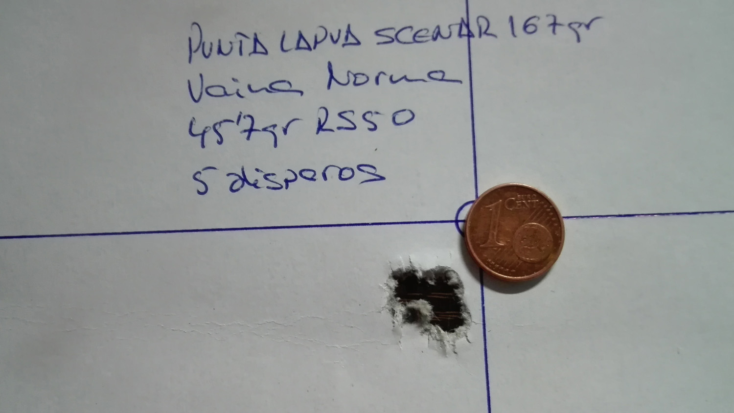

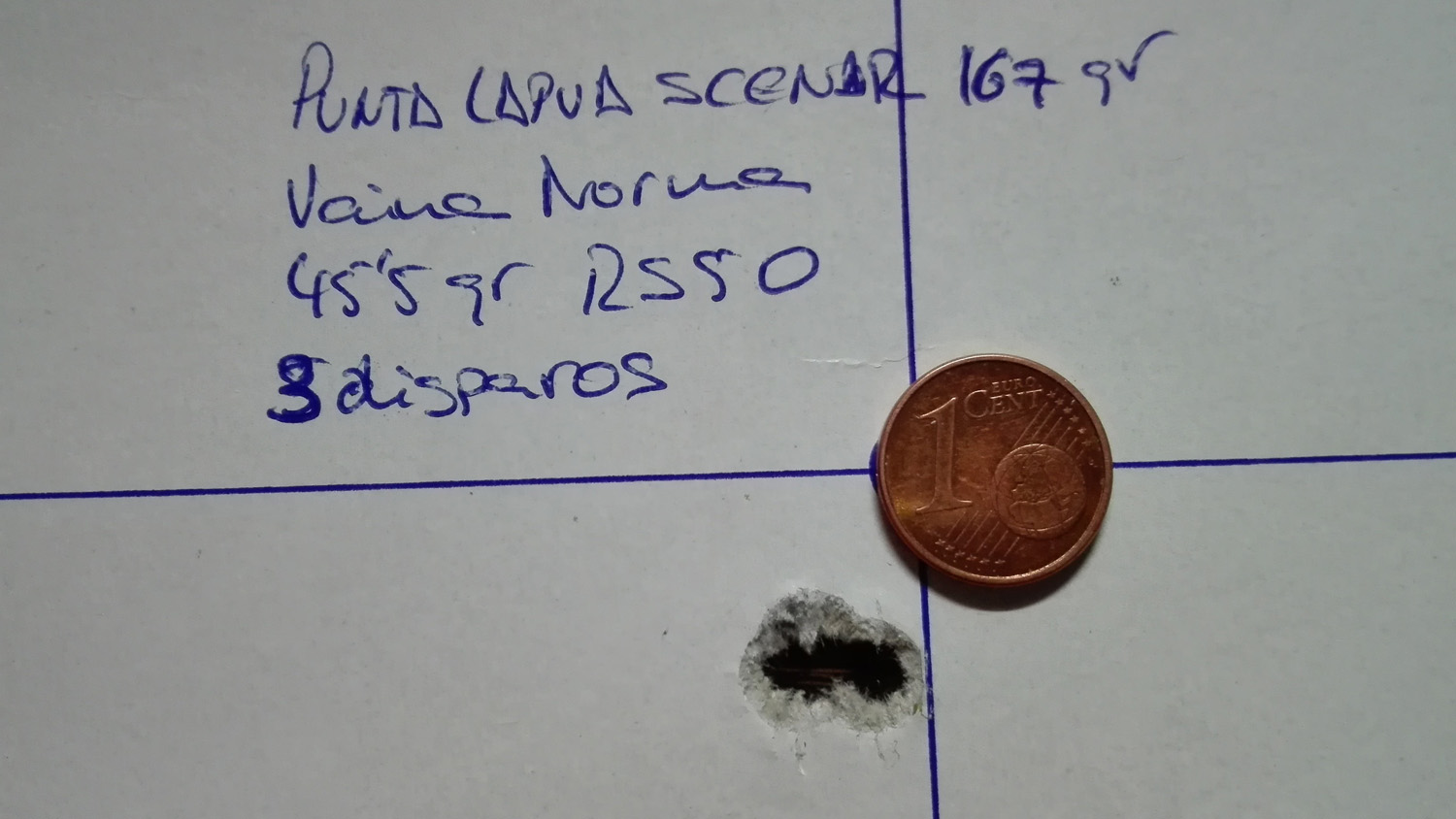

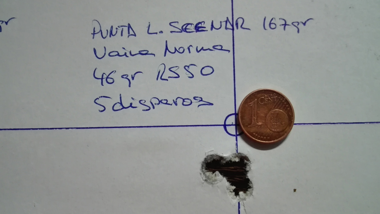

Yo tengo un Tikka 3X varmint y solo puedo hablar bien de el. Es cierto que los T3 venian con partes plasticas, pero los T3x solo tiene de plastico la culata y el cargador. La tapa trasera del cerrojo ahora es metalica. Yo estoy como tu, soy nuevo en estyo y llevo pegados unos 350 tiros osea que poco te puedo aportar sobre diferentes rifles. Solo que como te ha dicho acebeitor cogelo con cañon varmint. Yo he pegado 35 tiros seguidos (en 45 minutos)con el mio y no dispersa. El R700 ADL es un rifle de caza con cañon mas delgado. No te sirve para lo que tu quieres.
Te pongo unas fotos de este martes para que te hagas una idea de como tira el Tikka.
Hola, llevo mucho tiempo leyéndoos pero hasta ayer no me registré. Veo mucha calidad en el foro, por eso 70
Hola, llevo mucho tiempo leyéndoos pero hasta ayer no me registré. Veo mucha calidad en el foro, por eso 71
Hola, llevo mucho tiempo leyéndoos pero hasta ayer no me registré. Veo mucha calidad en el foro, por eso 72

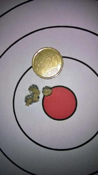

Toma... para que te lies mas...Imagen
El Police con municion comercial Geco 168 grains. 8 disparos. En pleno rodaje y con apenas 20-25 disparos en total. Los mismos que el que suscribe. :D
