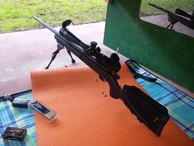

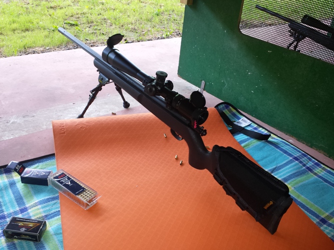

Esta es la mia y a su lado la Sako.

Gracias Brey y Maraduer por vuestras respuestas, la verdad que estéticamente me gusta más la Savage, mi duda era por el tema de la precisión, ya que no he encontrado nada por ahí.
¿Por cierto Brey, que mira le tienes montada en la fotografía?

Si. La Savage lleva culata de madera.
El visor es un Mueller mil dot 8-32x44.
