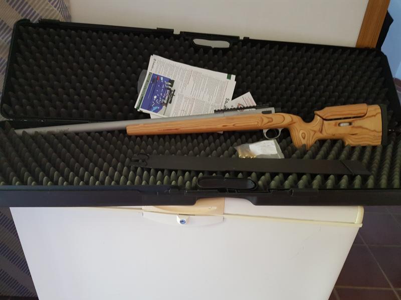

Hola a todos, por fin voy a tener mi sabatti tactical en 222, he estado buscando el paso de estrias de este rifle y no he encontrado casi informacion, en la web de arminse pone (twist 12) i en otra entrada 1 en 7.5".
Sabeis que paso tiene?, y que puntas montarle?, entiendo que si fuera de 1- 12" podria ponerle de 55 grains y con el paso mas corto a partir de 60 grains? es correcto, o digo majaderias?
Un saludo y gracias

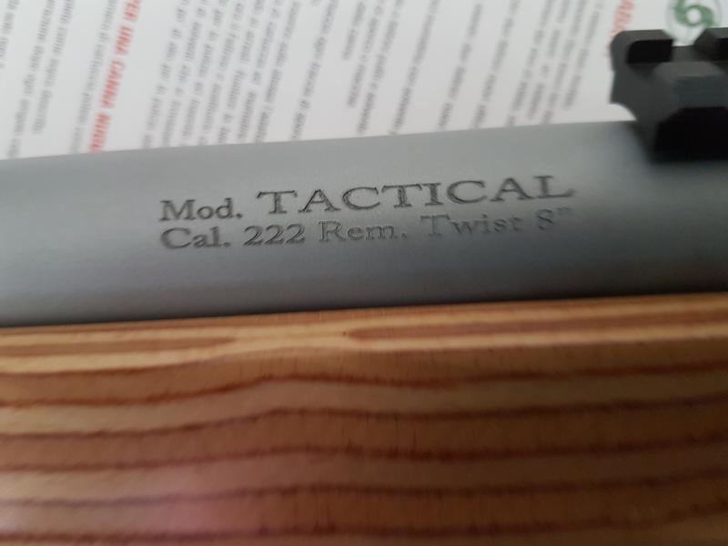

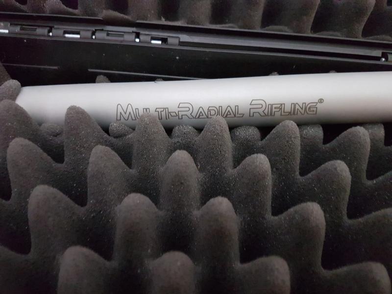

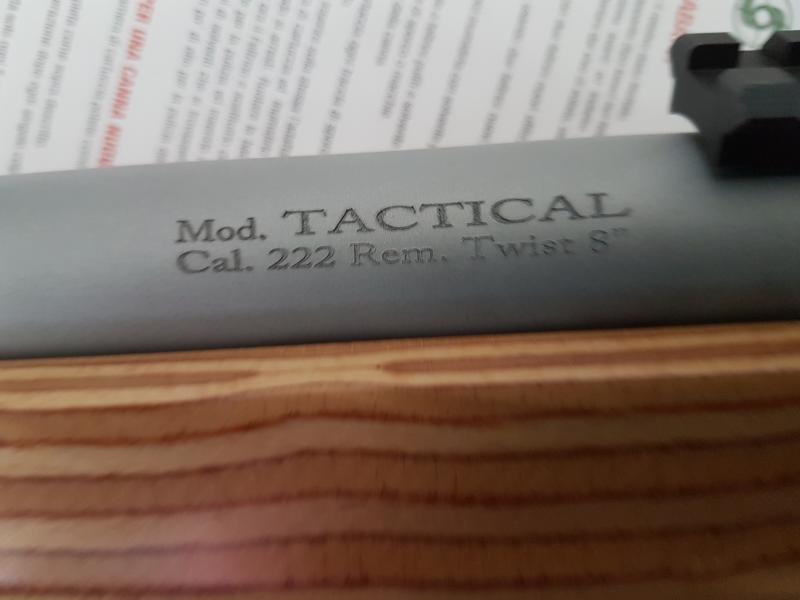

Hola a todos.
Me presento soy de barcelona y nuevo propietario de una Sabatti tactical rover cal. 222 rem.
Tambien soy muy nuevo con el tema de recarga. Sólo teoría y gracias sobre todo a foros como éste y al magnifico tutorial de John ( que, por cierto, pasé a pdf y lo colgué en el foro de tutorial de recarga que él escribió).
Mi duda es la cantidad de pólvora que he de dosificar ya que tengo un paso de estría de 8" y usaré puntas pesadas 69 y 77 gr.
Un saludo y gracias de antemano.
