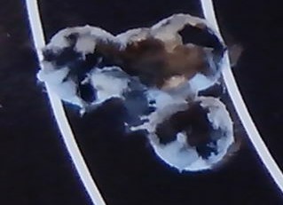

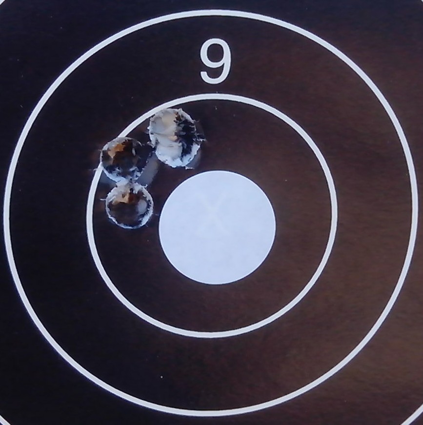

Buenas a todos, esto son los resultados a 100 metros del siguiente rodaje realizado y de la siguiente manera a mi CETME C 307W:
*5 disparos y limpieza con grata de cobre en el mismo sentido de recamara a bocacha y utilizando ROBLA SOLO MIL hasta alcanzar los 40 disparos que es donde vi que ya no dejaba residuos de una forma notable y a partir de ahi si disparo 1 solo cartucho como si disparo 100 a limpiar y siempre en el mismo dia para que no le coja cariño la suciedad al cañon.
