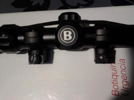

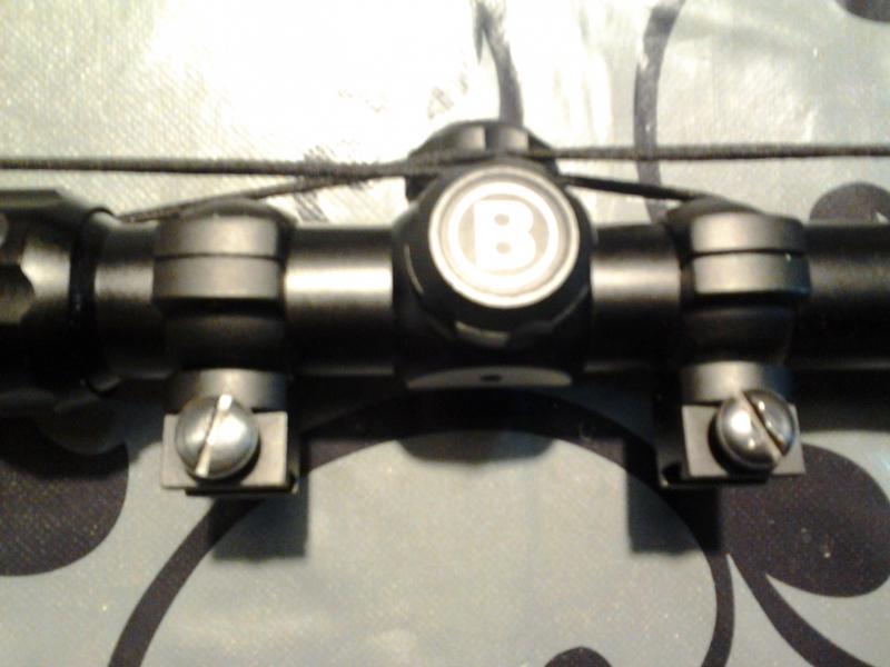

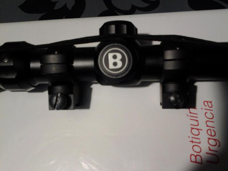

Despues de intentar ajustar un visor bushnell 3-9x40 en una cz 452 del .22, me llevo la sorpresa de no conseguirlo y cuando la meto en la funda, veo que el visor esta suelto. Es posible que sea por los disparos? A ver si puedo poner unas fotos y me recomendais algunas anillas mejores o vuelvo a probar con estas? Aclaro que son independientes, pero no se poner las fotos.

Si está bien instalado no debería soltarse, un 22 casi no tiene retroceso. Pon unas fotos, a ver dónde está el problema.
Para subir fotos asegúrate de que tienen un tamaño no excesivamente grande (unos 1000 píxels el lado mayor) y las subes con el botón de Añadir Archivos que tienes debajo del cuadro de escritura.

Ahora se ven las fotos... y si los tornillos los pongo allen, en lugar de planos?

Kike_t escribió:Ahora se ven las fotos... y si los tornillos los pongo allen, en lugar de planos?
Esos que lleva deberían ser suficientes, tampoco es que tengas que apretar una culata de Caterpillar. :wink:

Ok, probare otra vez con estos tornillos.
