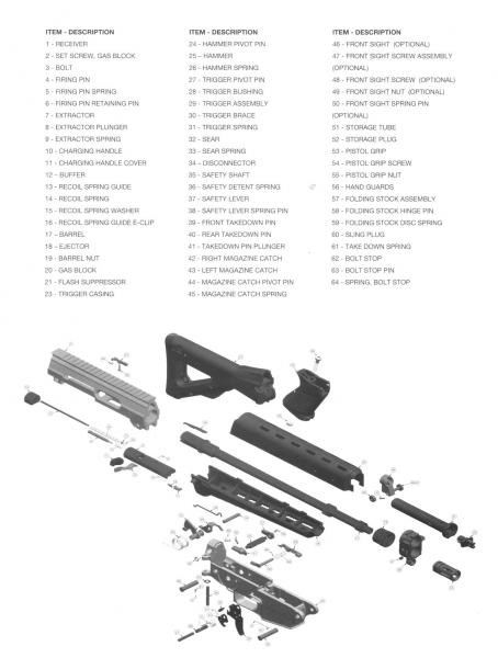

Hola a todos, estoy buscando algun esquema de despiece de sig 522 que ponga las referencias de cada pieza. Sabeis si existe eso?
un cordial saludo :duel-guns:

Holaaaaa, hay alguien ahiiii?
Nadie sabe donde puedo conseguir el esquema de despiece de una sig 522?
necesito saber la referencia del muelle del cierre, y ya de paso, si alguien sabe si existe ese muelle en version aftermaket para mejorarlo.
Un cordial saludo

Hola Kiko.
Mira a ver si te apañas con esto. Y no me des las gracias, que son cosas del selecto club SIG522 :birra^:

Hola Lincis, y gracias aunque seamos de tan selecto club jajaj. Si me sirve, a medias, ya que es posible que tenga que cambiar la pieza 14, es decir, el muelle recuperador, o muelle del cierre, y necesito saber la referencia, y como he preguntado antes, pues ya de paso a ver si alguien sabe si existe alguno aftermarket que mejore un poco la ya de por si magnifica carabina jejejeje

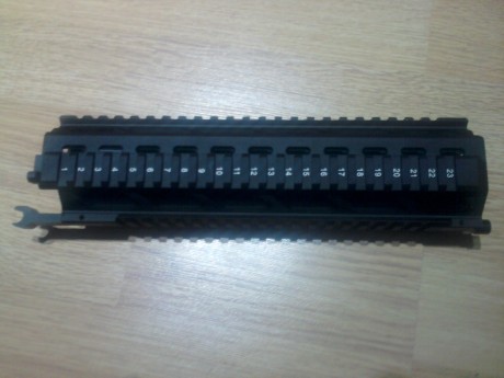

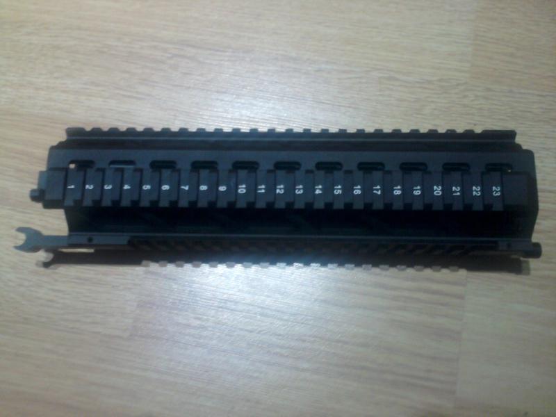

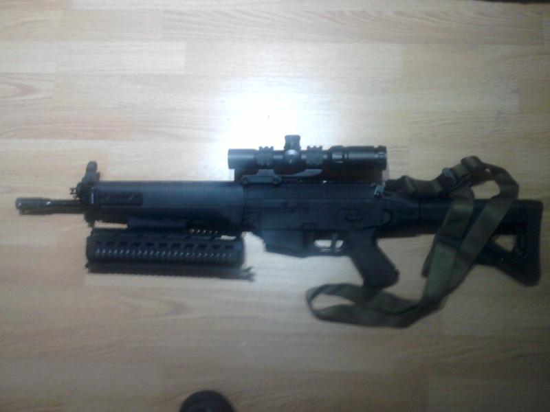

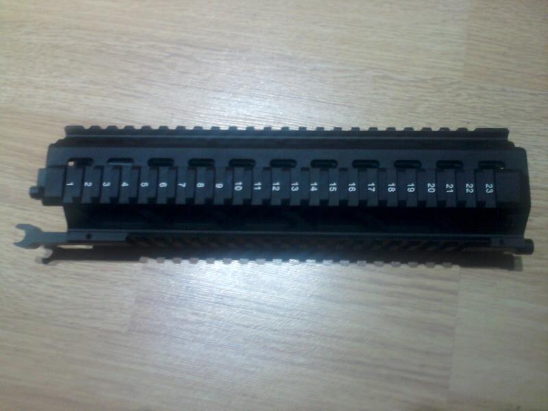

Te paso la foto del guardamos y alguna otra para que veáis como queda.
También el link de donde sacaremos los cargadores, pero a otras condiciones distintas a la de la web. Gracias a mi contacto, en vez de salirnos mas-menos a 41 €, más envío, nos quedan puestos en España entre 35 / 37, según esté el cambio.
https://riflemags.co.uk/promag-30-round- ... r-sig-522/
Hola a todos, estoy buscando algun esquema de despiece de sig 522 que ponga las referencias de cada pieza. 132
el guardamanos
Hola a todos, estoy buscando algun esquema de despiece de sig 522 que ponga las referencias de cada pieza. 130
el resultado
Hola a todos, estoy buscando algun esquema de despiece de sig 522 que ponga las referencias de cada pieza. 131
antes de colocarlo

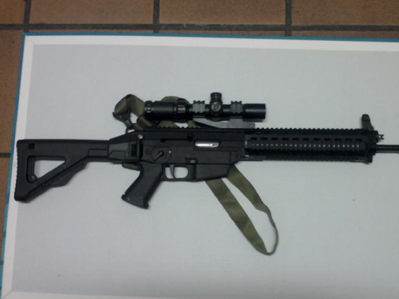

Muchas gracias lincis!!!
Sólo una pregunta más sobre la correa... Se puede montar directamente o requiere algún tipo de adaptador?
Pongo foto de la mía
Enviado desde mi MI 3W mediante Tapatalk

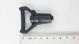

Si, hace falta ponerle una anilla, o similar, para enganchar la correa en la parte de atrás.
si te fijas, hay una especie de tetón con un agujero que, al otro lado tiene una muesca de tornillo.
Ese tornillo, si lo desenroscas, se puede montar al revés, pensando en los zurdos, permite colocar el enganche como mejor convenga.
Yo puse una anilla de las desmontables, la típica de rifle, en el agujero y, de esa forma engancho la correa.
En la parte delantera tengo una anilla que se fija en el raíl para enganchar en configuración 2 puntos.
Hola a todos, estoy buscando algun esquema de despiece de sig 522 que ponga las referencias de cada pieza. 170
con esto engancho en el guardamanos
Hola a todos, estoy buscando algun esquema de despiece de sig 522 que ponga las referencias de cada pieza. 171
este es el tipo de enganche de la correa
Hola a todos, estoy buscando algun esquema de despiece de sig 522 que ponga las referencias de cada pieza. 172
eso es lo que pongo en el agujero
