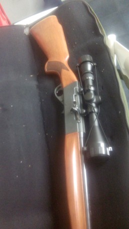

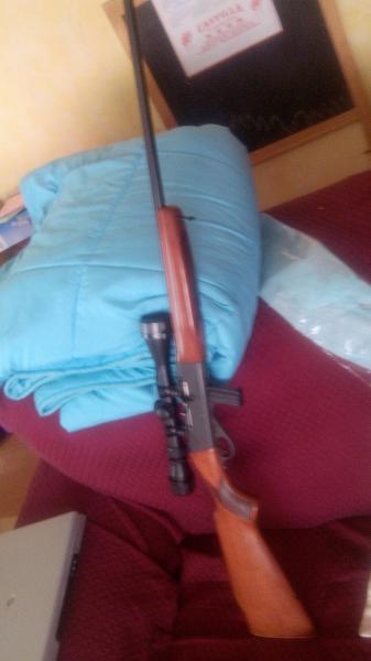

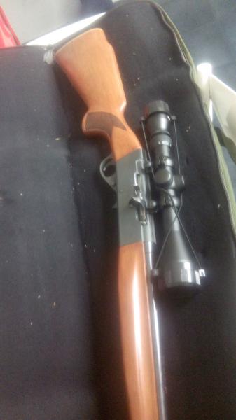

Hola buenas tardes compañeros, vereis estoy entrando en mogollon de foros y no encuentro información sobre esta carabina de cal 22. Me explico, me an regalado una carabina anschutz
520/61 y no se los años que puede tener? Porque hay 520 normal que el cañon es diferente, tiene rosca, el modelo 525 que supuestamente es mas moderno, la cosa es que la mia parece el modelo mas moderno porque el armazon parece ligeramente mas grande que la 520? Pregunto esto para saver que arma tengo xq me tiene perdido y si son todas igual de frajiles en la zona del armazon ya que me esta costando vastante restaurarla y por último para poder pedir las piezas.
Un saludo y muchas gracias frosth
