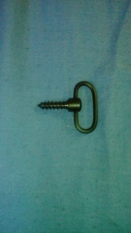

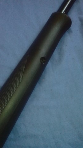

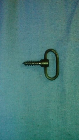

Luchar: Este es el tornillo de la argolla y el agujero del guarda manos donde va colocado. Muchas gracias por la informacion me llegare a una armeria a preguntar.
Jaimetralleta: El bipode que yo he visto va con un sistema que cierra dos medias partes sobre el agujero que lleva el tornillo quedando fijado mediante un tornillo en la parte baja del bipode, sin necesidad de un rail picatinny o rail weaver. no se si es mismo bipode o es que el tuyo es de mas calidad para rifles mas gordos. Por cierto tengo que decirtelo es precioso el 700 mennudo bicharraco. Muchas gracias tambien por la respuesta.
Saludos compañeros. :birra^:

Mensajepor JaimeTralleta » 17 Jun 2015 19:17
Hola,
Es el mismo bipod y se ancla en el adaptador que te adjunte. Es por comodidad para facilidad
de montaje/desmontaje.
Con picatinys no hace falta un rail muy largo or caro simplemente que este bien anclado.
yo use el tornillo de la correa para atras y uno nuevo que compre en la ferreteria para alante.
como el mio tiene un B&C con aluminio por dentro y hay sufiente material para enrroscarlo con fuerza.
Una seccion de un 10/22 o incluso UTG te valdria. Son baratos y de aluminio T6 y esto es
para un anclaje a un bipod o accesorios y no para las opoticas que es un tema mas delicado.
Con la argolla no te vale. Tendras que quitarla pero mejor buscar uno gordito y fuerte.
en cualquier caso en el tornillo hay que asegurarse de que hay un buen agarre.
Los hay de muchos tipo de rosca para madera o con tuerca. En los guardamanos
de plastico y madera si no hay suficiente grosor siempre se puede uno buscar uno
de tuerca y asi anclarlo firmemente. Siempre cerciorarse de que no se llega a tocar
el caño, deberia quedar raseado y bien terminado.
O tambien vaciar el agujero, rellenarlo de epoxy y volver a hacer la rosca en este
caso deberia ser mas resistente.
Todo esto depende del arma, calibre y de como se vaya a usar.
Buena suerte.

[quote="cerberocordoba"][b]Luchar: Este es el tornillo de la argolla y el agujero del guarda manos donde va colocado. Muchas gracias por la informacion me llegare a una armeria a preguntar.[/b]
Hola.
Este argolla no se puede quitar, gracias para las fotos.
[b]Jaimetralleta: El bipode que yo he visto va con un sistema que cierra dos medias partes sobre el agujero que lleva el tornillo quedando fijado mediante un tornillo en la parte baja del bipode.[/b]
Cerberocordoba,compra este bipode que menciona el Companero Jaimetralleta,para un calibre 22 va perfecto.
Busca un tornillo en una armeria,es muy barato.
En un par de minutos tienes montado el bipode en tu carabina.
