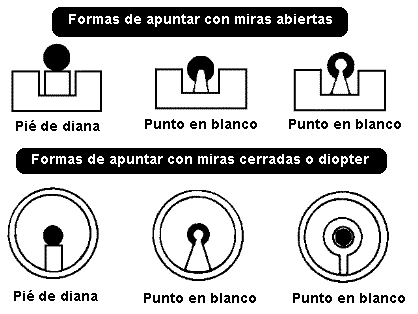

saetabis escribió:Mira
De los seis dibujos sólo el inferior derecho es el que yo creía que era miras cerradas. Conozco un tirador de fusil 300m que siempre tiene montado el diopter y sólo cambia el punto para tirar en miras abiertas o cerradas, según la competición.

Con todos los respetos, y agradeciendo siempre la colaboración del forero saetabis, la ilustración a la izquierda de la segunda línea, llamada formas de apuntar con miras cerradas o diopter, es incorrecta. Va contra el principio esencial de apuntar con anillo.
Cuando tiramos con anillo el principio general es que el ojo halla por sí solo el centro; es una virtud natural. La mayoría de la gente tira con mayor o menor naturalidad con alza y punto; generalmente mal porque no se les ha enseñado, pero todo el mundo entiende instintivamente aquello de que " ... metes el punto en medio de la ventana del alza y ...". Pero con el anillo hay que comprender que se mira a través del anillo y no a él, porque el ojo instintivamente se centra y ahora ya sólo tienes dos planos, mientras que con alza, punto y blanco tienes tres. El único trabajo es poner la parte superior del punto (si es que no se tira con otro anillo interior en el túnel, como harñiamos con un rifle de caza clásico) en el centro geométrico. Esta manera de tirar es nueva hasta para el mejor tirador de precisión que use alza y punto tradicionales; si no se lo explicas no sabe usar el anillo. Por eso está mal representado un punto cuya cabeza está distante del centro geométrico del anillo.
Aunque parezca mentira, el error lateral de un punto en tablón bien enrasado y enmarcado en la ventana del alza (al menos en teoría), imaginando que tenemos punto en tablón o Patridge, y alza con ventana de corte superior plano y ángulos rectos internos, es superior al de un anillo de calidad. Y entre otras cosas, el anillo no tiene paralaje apreciable por el ojo humano.

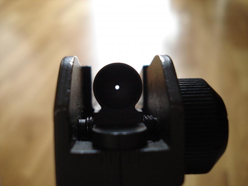

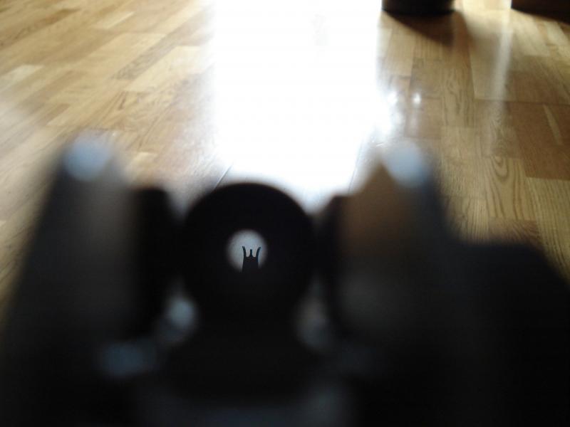

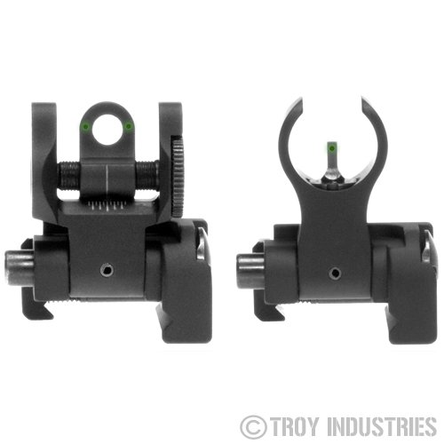

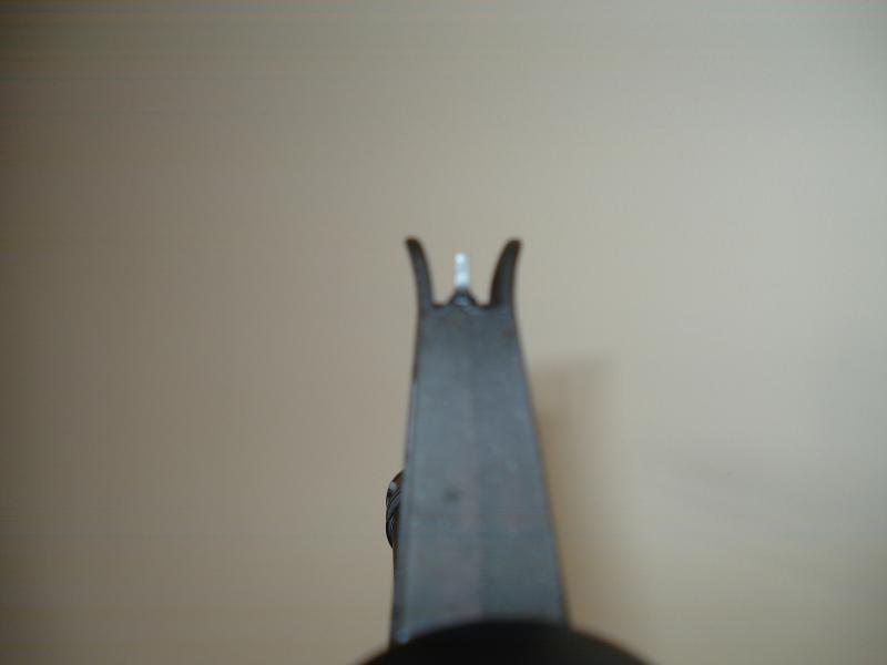

Hola, si me permitís aportar mi granito de arena al asunto, adjunto unas fotos para que el que no este habituado al sistema de puntería del AR15 se pueda hacer una ideal del mismo y sacar sus conclusiones.
Saludos al foro.
Joan M
