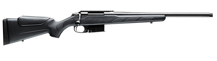

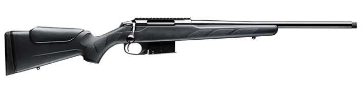

Por fin... he conseguido adjuntar una foto...
ACTION T3 / MEDIUM MT .308
Dimensions
Total length (mm) 1020
Barrel length (mm) 510
Weight (kg) 3,4
SIGHTS
Without sights •
Picatinny-rail or Weaver base •
TRIGGER
Single stage trigger •
Single set trigger +
MAGAZINE
Magazine capacity 10
OTHER FEATURES
Adjustable cheek piece +
Muzzle thread •
Stainless steel action +
Stainless steel barrel +
Más info :
https://www.tikka.fi/rifles/tikka-t3/t3- ... ical-rifle

Elegí el Tikka T3 CTR en 308WIN precisamente por los mismos criterios, y no me ha defraudado lo más mínimo. Después de dos años usandolo y de ver muchos otros rifles en monterías y en el campo de tiro, elegiría el mismo.
Tiene un cañón de 20" que es muy preciso. Aunque pierde un poco de velocidad con respecto a otros de 24", la precisión es similar o un poco mayor por ser más corto (esto es lo que dicen los estudios que han hecho y publicado en internet, yo puedo decir que tiene una precisión similar). Para distancias hasta 400m es más que suficiente. La falta de velocidad se puede notar un poco en el tiro de precisión (F-Class) a 300m por el efecto del viento ya que será un poco mayor a menores velocidades.
El cañón es semi pesado (en boca mide 22mm) por lo que podrás disparar los 22 tiros de una tirada de F-Class en los 22 minutos sin que el excesivo calor le haga perder precisión. En veranos, con 30 grados, tendrás que pegar un tiro por minuto y aún así se calentará bastante.
Te recomiendo que hacerle el rodaje para asegurar que el cañón dé todo lo que puede dar.
El peso es de 3.4 kilos sin visor ni munición. Es un poco pesado para llevarlo encima en un rececho pero soportable.
La acción es Tikka que es buena y precisa.
Lo llevo a monterías, batidas y descastes y cumple a la perfección.
Le cambio el visor y la munición en función del uso: un visor para batidas, otro para monterías, otro para descastes a larga distancia y otro para F-Class, cada uno con su propia munición. Los cuatro visores llevan anillas Warne QD sobre una base Weaver de forma que no cambia el punto de impacto al montarlos. Cuando voy de batiada llevo también el visor de montería por si el tiradero es largo.
El único uso para el que se queda un poco justito es para monterías, por el hecho de tener que tirar de cerrojo para los tiros sucesivos. Si practicas, podrás hacerlo rápido pero no tanto como un semi o un palanquero.
Y además el precio es razonable, comparado con otros rifles de similares prestaciones.
A ver si aciertas.

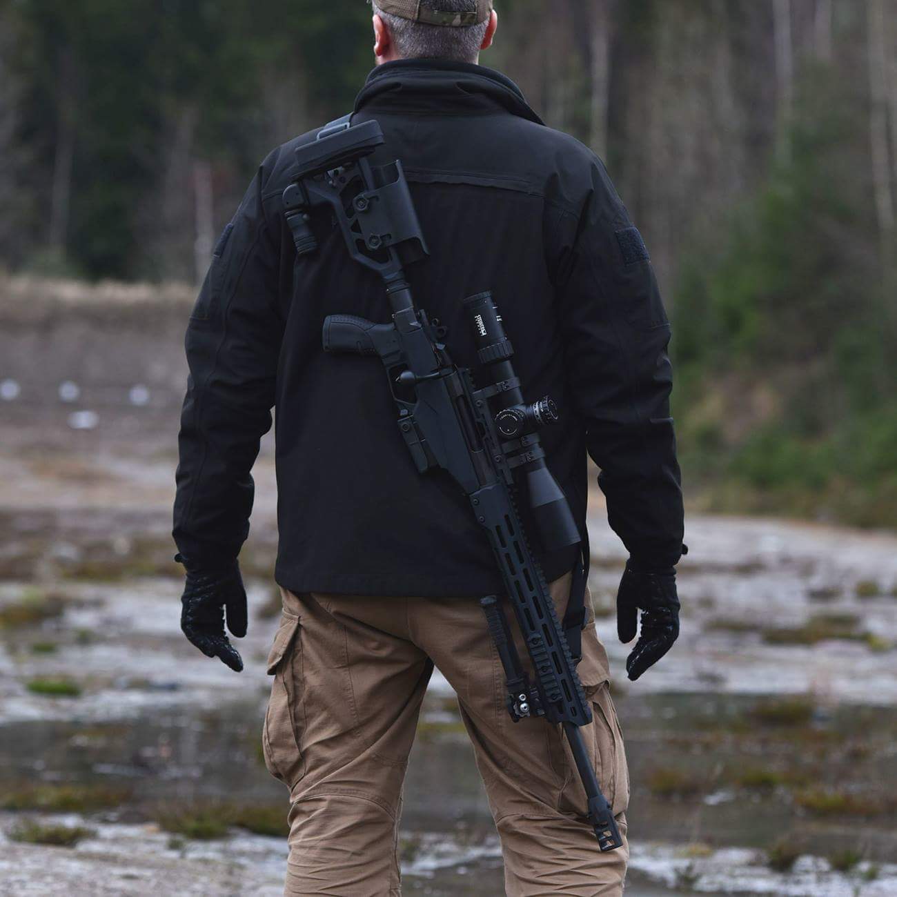

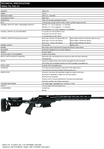

Pues Tikka le ha le dado un punto aun mas tactico a sus tacticos y se han sacado esto..............desde el shot show con amor............
Pd. Se ve que 2017 va a ser la fusion entre lo tactico y la caza............vamos que nos vale para la carne y el pescado
