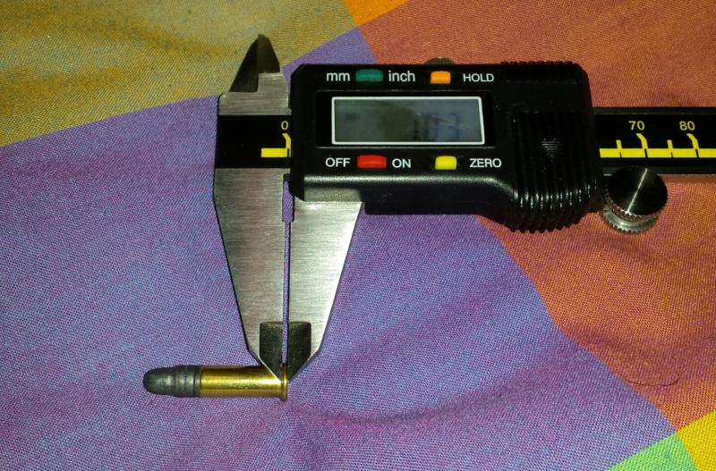

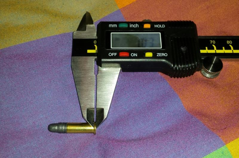

Hola, no entiendo exactamente a que os referís con medir el espesor del culote, ¿es como en la foto?

Dexterclaymore:
la idea es esa pero no se puede llevar a la practica asi por el error que inducirias en la medicion.
te muestro lo que yo uso, hay otros sistemas mejores basados en un reloj comparador sobre un cuerpo de aluminio CNC pero se me escapa de precio.
Sistema Neil Jones:
muy sencillo de usar, metes el cartucho en la galga y mueves la regla acuñada hasta que se para, a mas grosor de culote, antes se parará.
La pega es que si empujas mas de la cuenta la cuña o la fuerzas levemente, entra mas, falseandote la medida.
Adaptador de pie de rey de Hornady:
no es mas que un casquillo estilo recamara (viene para el .22LR y el 17 HMR) donde metes el cartucho (previamente llevas a "0" el pie de rey, la medida que obtienes es el grosor del "RIM".
Lo empezé a usar en su dia con un pie de rey analogico (es la foto delo mio) pero no me daba mucha precision, por raro que parezca, solo al cambiar a un pie de rey digital le he sacado provecho a "galgar" culotes con el hornady.

Pues veamos otro invento para medir culotes del .22
En las ferreterías industriales venden tomas macho para compresores de aire. Hay una medida que entra holgado el cartucho. Se corta el conector macho con un corta tubos de cobre, de esos que se giran sobre el tubo, dejándolo escuadrado. Entonces el cartucho entra a la perfección. Al estilo del sistema hornady roscas una tuerca larga en su parte inferior y posteriormente le haces una muesca que entre en el calibre y en dicha tuerca le haces una rosca con un macho del 4 para sujetar el artilugio al calibre. Y ya está. No dispongo de fotos, pero os cuelgo alguna después. Es fácil de hacer y tiene una alta fiabilidad (mides el mismo cartucho varias veces y se repite el resultado).
