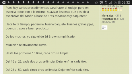

Aquí te dejo método que copie de otro compañero del foro, no me acuerdo de quien lo colgó, a ver si se reconoce y te puede ayudar más que yo. Saludos
Hola a todos:
  Como muchos de vosotros sabéis, hay una tradición, sobretodo entre los tiradores de bench 40
Socio Anarma 1.222
