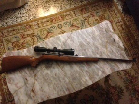

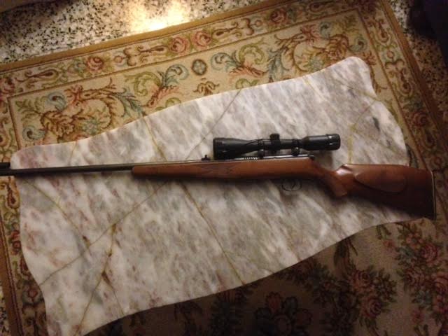

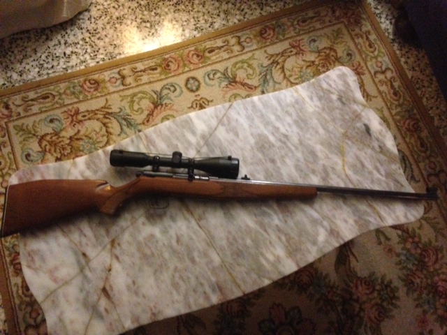

Hola y gracias por los aportes que son bienvenidos.Esta es la carabina en cuestión.

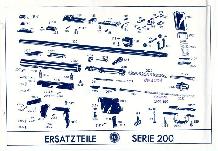

Y creo que tambien el despiece.¿A que muelle te refieres?¿Me podrias indicar en el plano de despiece?Gracias.

La pieza 2026 la puedes aflojar un poco y haces que el muelle 2024 creo vaya más duro o más blando en función de las potencia de la munición que metas

Supongo que te refieres a la tuerca que actúa sobre el muelle del carro que según la dureza va a actuar sobre la diferente municiones que se use.

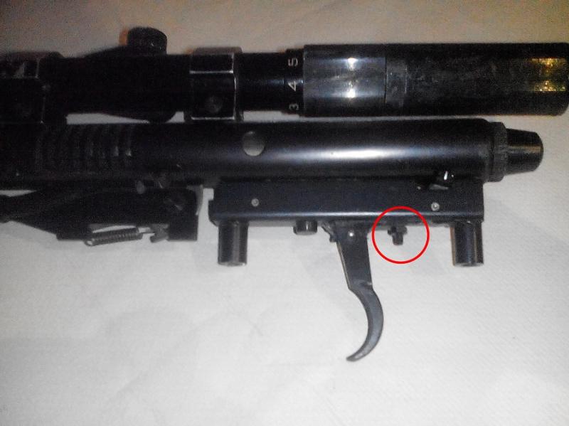

Mi modelo es la que en lugar de cargador lleva el sistema de carga frontal paralelo al cañón pero creo que el resto del mecanismo es igual. En el despiece no te sabría decir bien que tornillo es el que tienes que tocar, no lo veo claro, pero voy a desmontar la mía y le hago una foto, te la cuelgo lo antes posible. Es un tornillo que permite regular el recorrido del disparador, no recuerdo si va en la parte delantera o trasera del disparador pero lo veras enseguida, creo recordar que es una tuerca muy pequeña. Se trata de que la uña del disparador sujete bien el mecanismo del carro del cerrojo. Comprueba que la uña no tenga un desgaste excesivo, sería raro pues el material es bueno, pero nada hay imposible, también lo han podido limar para suavizar el disparador, si a eso añades un muelle muy potente no retiene y por eso se dispara. Es cuestión de jugar con la potencia del muelle y que la uña del disparador enganche bien. Si consigo hacer la foto te la cuelgo. Saludos

Veamos si con la foto te puedo ayudar. Saludos
