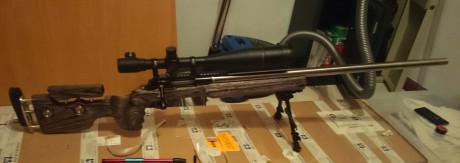

Bueno después de larga espera aquí esta el fusil...gracias Vbull por tus consejos.
Cañon lilja acción barnard.
Que os parece el niño??? Mañana tarde de rodaje..

...Muy guapo tu niño.
...Me dices donde te han cambiado el cañon, que yo quiero cambiar el mio.
...Saludos.

Parece estupendo. Ahora a ponerse fuerte para poder acarrearlo. :D
Saludos y que lo disfrutes

Burbaies, es armeria Masip.
