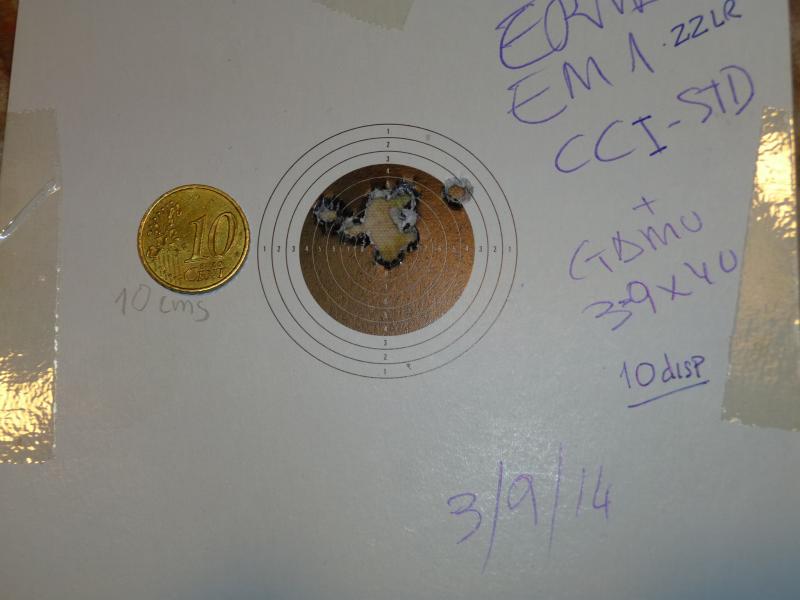

Una prueba de su precisión con cci standard a 50 m.
Hola compañeros que opinion teneis de esta carabina , materiales , acabados en fin que tal son.gracias 160
10 disparos a 50 mts. CCI standard

Una maravilla de precision. Y encima atractiva , aver si llega la mia y os pongo unas fotos. :sniper
