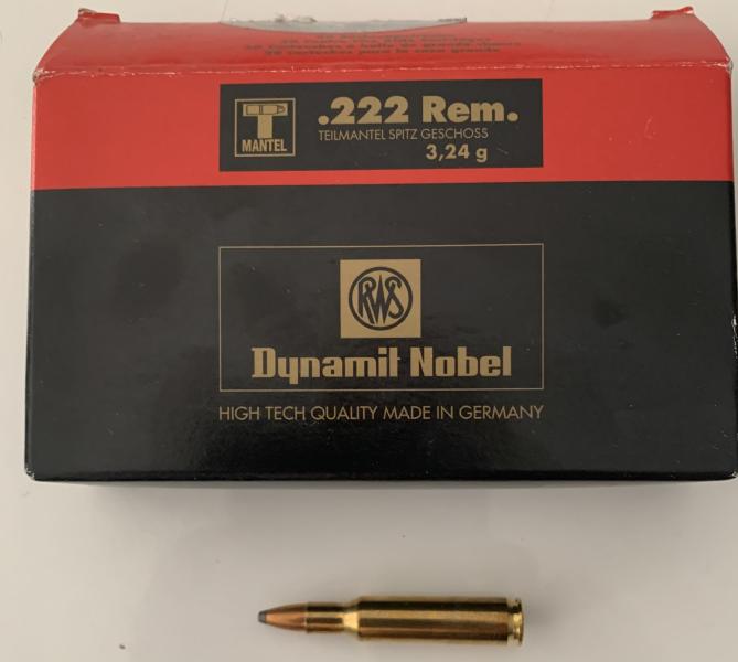

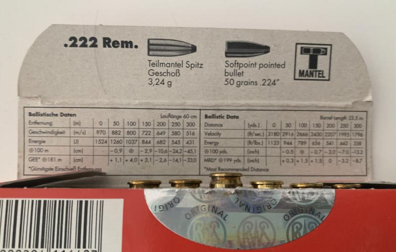

Hola amigos, aquí el pobre del foro otra vez.
Esta mañana he estado con el dueño del Oberland, le he comentado lo del burnhead ese.
Me ha dicho que a ver si después de 20 años de solo poder tirar según qué tipos de munición, va a resultar que el problema era ese. ¿Puede ser?
El caso es que realizando un solo disparo, y poniendo el cartucho en la recámara, tampoco le mecaniza con según que munición, no es un tema de carga desde el cargador, es que no le expulsa, yo creo que no tiene nada que ver, no?
Y os paso foto de la munición que usa, al parecer sí que hay otras del tipo de "calidad" que le mecaniza, pero que con las de RWS está acostumbrado. Sí me ha confirmado que todas las que tira son de 50 grs.
Le recargaba el 222R, porque como está jubilado y le sobra tiempo, y etc... pero que como le metía más chicha a las vainas, solo las recargaban 1 vez, y a menudo los pistones mostraban la señal de sobrepresión.
Hemos estado mirando AR por internet, y este amigo que tampoco está limitado por el presupuesto si tuviera que comprar pero va a ser que no, me ha dicho que si tuviera que comprarse otro AR, sería el Haenel 6.5 mm en 20 pulgadas. Y no lo sabíamos, pero por internet en todos lados dicen que los Daniel Defense son los mejores o number 1, a lo mejor NWSDG sí tiene razón?

Tú amigo tira 50 grains porque será la que mejor la agrupan ya que la gran mayoría de Oberland que entraron con paso 1/12. En los respecto al tema que hablas de que el arma no mecaniza bien, se puede deber a varios motivos, así de pronto el primero que me surge en base a la cantidad de disparos que dice que lleva es: ¿a cambiado algunas piezas que precisamente sufren desgaste y van a influir en la recuperación de gases, como las gas rings, cam pin, etc?, otra pregunta para ir cerrando el círculo, ¿el arma tenía ese problema de mecanización desde el principio que lo tuvo?.
Tiene expulsión floja, no expulsa, es que pueden ser muchas cosas con tal cantidad de disparos si no ha cambiado piecerio como dije anteriormente, muelle del eyector, que la uña esté deformada...
Son muchas cosas con los pocos datos que nos dices.
Necesitamos más datos para intentar dar con el problema y no achacarlo a algo ficticio.

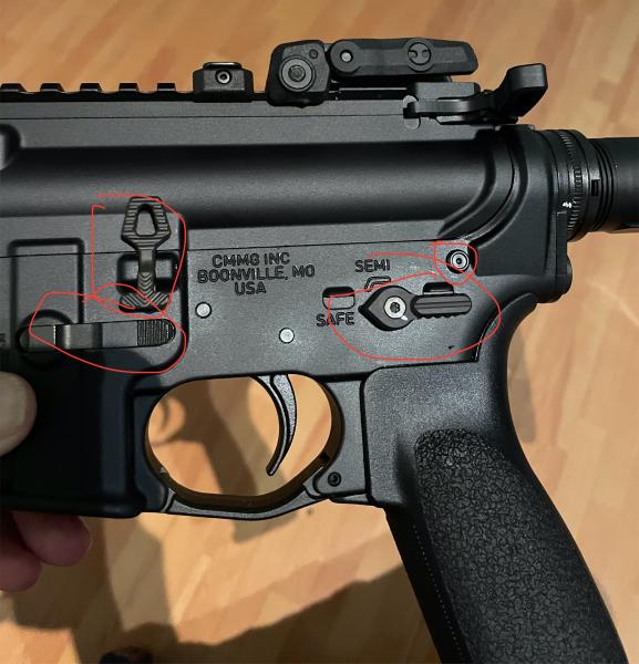

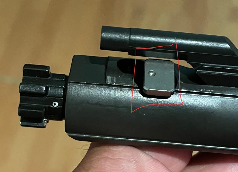

Aquí os dejo el mío (cmmg resolute 100 )
Estoy súper contento con el !!!!!!
.Le he cambiado algunas piezas ( Cam pin -buffer retainer (FORWARD CONTROL)castle nut an plate (PWS)grip (BCM)stock ,buffer tubo(AERO),charging eagle (BREAK ARMS)safety selector(ARMASPEC)ambi (CMMG) ,recogió buffer (SPIKES ) …..y ahora me tiene que llegar BCM
AR-15 SOPMOD BOLT UPGRADE ….porque quiero mejorar el extractor …..y el Gas Block adjustable (que quiero trastear y aprender ..)
Pensaba igual que el RICO (aunque yo no lo soy )
Pero me he dado cuenta que no hace falta Tanto …..No por tener lo mejor, eres el mejor .Esto me lo dijo un amigo ,que por desgracia ya no está y este !!! Si sabía lo que hacía …y callaría al RICO .
Así que con mi CMMG voy sobrado y lo más importante….me lo paso Pipa ….
Aquí unas fotitos

Como bien dice Parachut el tema es por falta de gases.....y hay que ver por donde lo pierde......lo puede perder hasta por la propia toma de gases o incluso que después de tantos años y disparos tenga gran cantidad de carbonilla dentro del gas tube, el tubo que va desde la tola de gases hasta el cerrojo, tendrás que poner más datos para poder echar una mano.

Pepe36 escribió:Aquí os dejo el mío (cmmg resolute 100 )
Aquí unas fotitos
Al final te vas a gastar lo mismo que cuesta un DD :lol: 8) :lol: :lol: :lol: :vacaciones^: :birra^: .
Más arriba colgué un vídeo de un canal de Youtube donde destripan ar15.......haz lo mismo, pasa un palillo o una cerilla de madera y te darás cuenta que tú extensión y receiver tiene un pequeño salto. No te ralles es normal.....no es lo de Enzo. :saluting-soldier:

Gracias antares308 ,si …no que lo digas …pero ME ENCANTA cambiar cosillas …. :D :P
Si ,tiene un minúsculo salto ,pero es casi inapreciable.
Hay me salvo ….. :wink:

Si lo que quieres es trastear es lo mejor una base decente e ir cambiando piecerio...... lo malo es que al final te gastas lo que un pepino, pero oye que sarna con gusto no pica :vacaciones^: .
Pd. El salto nada no te comas la cabeza, lo tiene hasta el DD y el Barrett :clint:

Parachut escribió:Tú amigo tira 50 grains porque será la que mejor la agrupan ya que la gran mayoría de Oberland que entraron con paso 1/12. En los respecto al tema que hablas de que el arma no mecaniza bien, se puede deber a varios motivos, así de pronto el primero que me surge en base a la cantidad de disparos que dice que lleva es: ¿a cambiado algunas piezas que precisamente sufren desgaste y van a influir en la recuperación de gases, como las gas rings, cam pin, etc?, otra pregunta para ir cerrando el círculo, ¿el arma tenía ese problema de mecanización desde el principio que lo tuvo?.
Hola Parachut, de recien comprado le ocurría el problema. Lo devolvió al importador, y le notificaron que el arma iba perfecta, pero que tirara munición de calidad, dicho por él. Pero si es un arma para tiro de ocio, pero en fin. Luego lo llevó a dos armeros, y ambos le confirmaron que el agujero de la toma de gases era demasiado pequeño, que se lo podrían abrir, el arma le mecanizaría bien, pero perdería velocidad inicial.
Solo ha cambiado cosas estéticas, del interior nada, esta mañana hemos estado hablando de todo este tema.

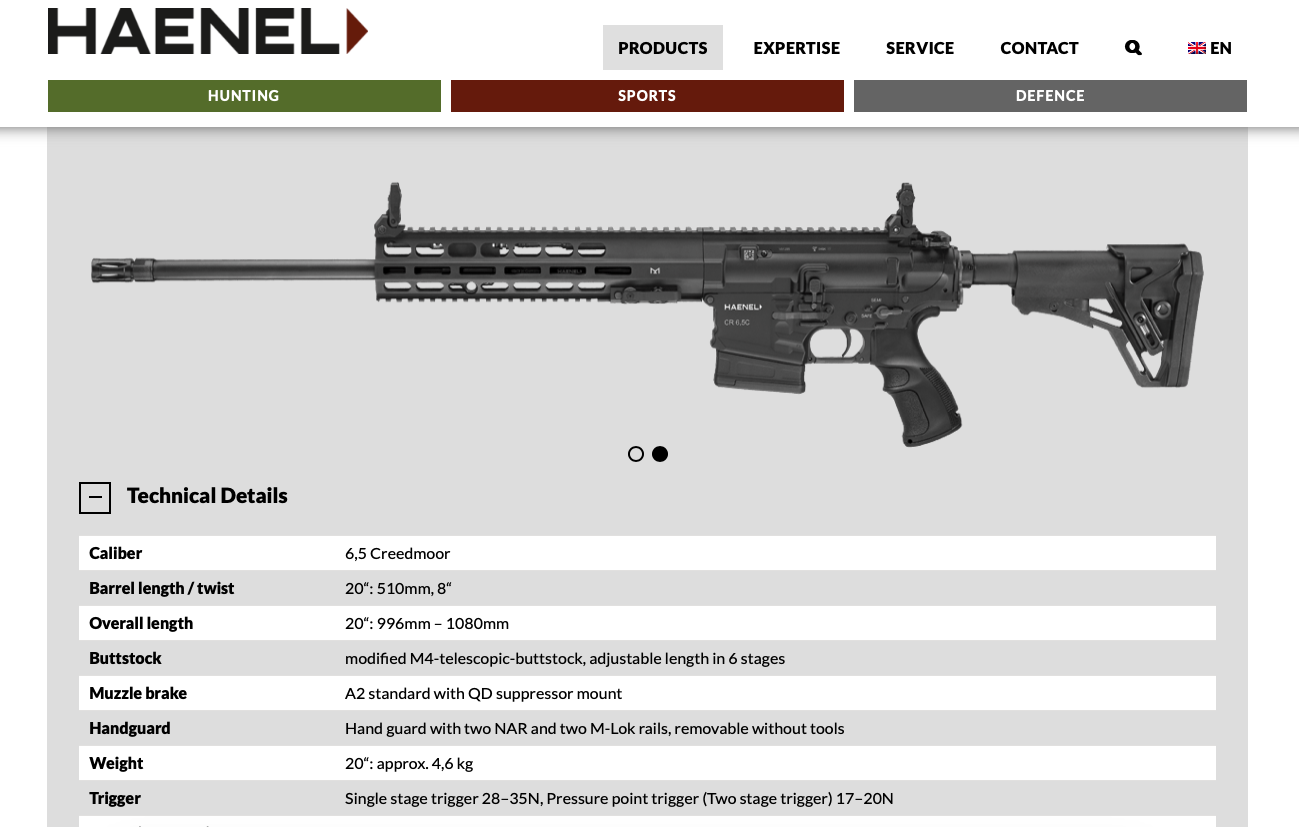

Y por cierto, acabo de mirar en la web de Henael por si pillo la primitiva de esta semana, este AR pesa vacío 4,6 kgs?
Con bípode y visor, más el cargado se va a 6.5 kgs tranquilamente, no? Menos mal que si lo pudiera pillar no voy a ir a pegar botes por el monte, de mi coche al banco de tiro, y ya llego cansado :homer:

Pepe36
Mensajes: 220
Registrado: 15 Dic 2022 16:35
Re: nuestros ar 15
Mensajepor Pepe36 » 12 Ago 2024 17:39

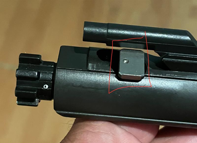

Aquí unas fotitos

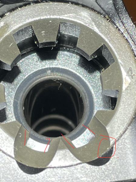

antares308 pues he estado mirando mejor después de tu respuesta y si ,,,,,,sabía que tenía un pequeño salto .
Mirando y pensando ,,,,,,recordé que me marcaba la punta (como una ralladas en la punta )y que algún fallo sí que tuve …..
Es poca cosa ,pero leyendo por foros Yankis ,muchos optan por pasar una lija redondeada o un papel de lija 600 con algo redondo por los filos y así suavizar un poco el paso de la bala .
Se que es mínimo ,pero si puedo solucionar ese “pero” mejor ,no ?
Te dejo una foto ,para que me entiendas….

No hagas nada si el arma no te está dando problemas de alimentación, es una pequeña cagada de montaje pero ya has visto que aquí muchos compañeros los tienen peor y no dan problemas.

Alguna recomendación?????

Eso se arregla en un fin de semana en Polonia :lol: :lol: :lol: :lol: :lol: :lol: ........ O mejor aún en los USA y por menos dinero :vacaciones^: . No toquetees y menos aun el recieiver que pierde el aonizado. :vacaciones^:
