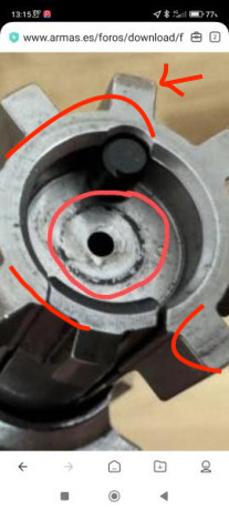

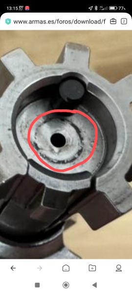

Como ya tenía claro el tema de la devolución no me había planteado ni abrirlo, pero lo he hecho y esto es lo que me he encontrado:
No sé si suelen venir así de fábrica :roll:
En la foto del plano de cierre, al alrededor del grano fogon se ve lo que parece ser pequeñas piqueras.
Como no se aprecia bien puede que sea suciedad, pero si son piqueras eso solo lo he vistos en fusiles militares, escopetas y pistolas viejas con miles el de disparos.

Yo el cierre lo veo perfecto , algo de suciedad , poca , pero de que no esta trillado , ni mucho uso seguro.

En el móvil no lo aprecio bien, pero si es suciedad mejor.

Pienso lo mismo que Jonak.
Es más suciedad por uso esporádico, con daños añadidos en el armazón, que por empleo intensivo.

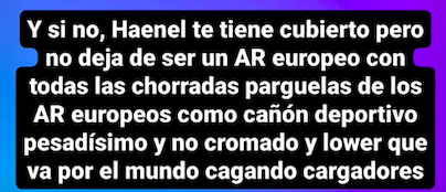

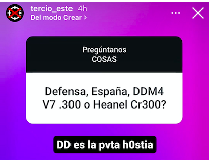

La opinión de los operadores de Tercio Este, que han probado todas estas plataformas.

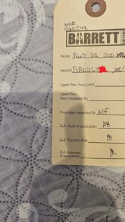

Yo creo que las imperfecciones del lower o por fuera son de que ese AR por lo que sea, se ha movido mas de la cuenta en algun sitio, ya sea por algun otro control aleatorio en fabrica por ejemplo o cualquier otro cosa o mala manipulacion o al de control final directamente se la ha pelado meterlo hasi.
Detalle , El Barrett viene con numero y firma por la que todos operarios han puesto las manos en todos los puntos.

Esas marcas no son solo de suciedad, ese cierre ha tenido uso.
No mucho, pero lo que se dice nuevo no es. Los Haenel que visto nuevos de paquete no tienen los cierres con esas marcas, no es solo de dispararlo en el banco de pruebas.

Los DD vienen igual con una etiqueta que dice el numero de disparos que ha realizado el armas en pruebas y las iniciales de todos los involucrados en el control de calidad.

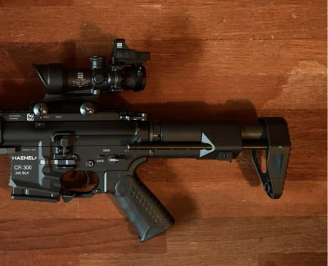

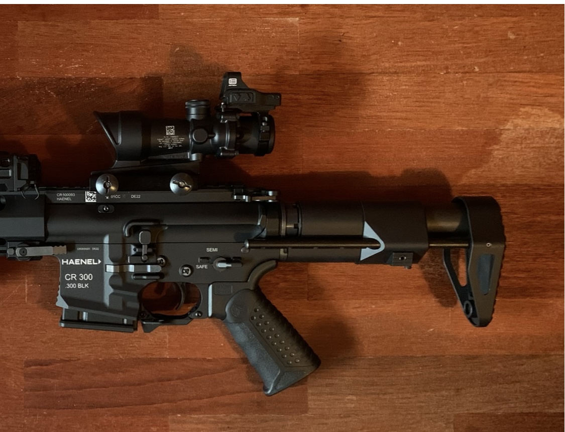

NSWDG escribió:Un arma tan pesada de cañon como un Haenel, usarla como PDW no tiene tampoco mucho sentido, con una culata muy ligera va a ir todo el rato cabezón.
No has tenido un Haenel en la mano en la vida. Y se nota.
En primer lugar (y JONAK te lo podrá corroborar), el cañón del CR NO es heavy, para eso está el de su Schmeisser. Se concibió para ganar el concurso del Ejército alemán, con eso te lo digo todo.
Desconoces totalmente la culata Armaspec PDW que yo le he puesto al Haenel. Difícilmente va a descompensar el arma haciéndola “más cabezona” cuando es de ACERO Y ALUMINIO, bastante más pesada que una de plástico convencional. De “muy ligera”, nada de nada.
Lo que resulta un despropósito estético es la ñoñada que lleva DD: un figurín de culata como operación de mero marketing que no busca la funcionalidad, sino que el espectador la asocie a su marca. Hubieran conseguido lo mismo pintando en rosa la cara de Falete en un diseño preexistente. Y como bien te ha dicho JONAK, la culata del DD no es sólo una cursilada, sino que da sensación de ser muy endeble. De hecho y según se dijo en su momento, ese diseño en plástico no pasó las pruebas de choque, con lo que la subcontrata que hace a DD las culatas se vio obligada a rellenar de fibra el polímero…
Adjunto foto de la culata METÁLICA de mi Haenel, una estupendísima ARMAESPEC PDW, que de “muy ligera” como dices no tiene nada:

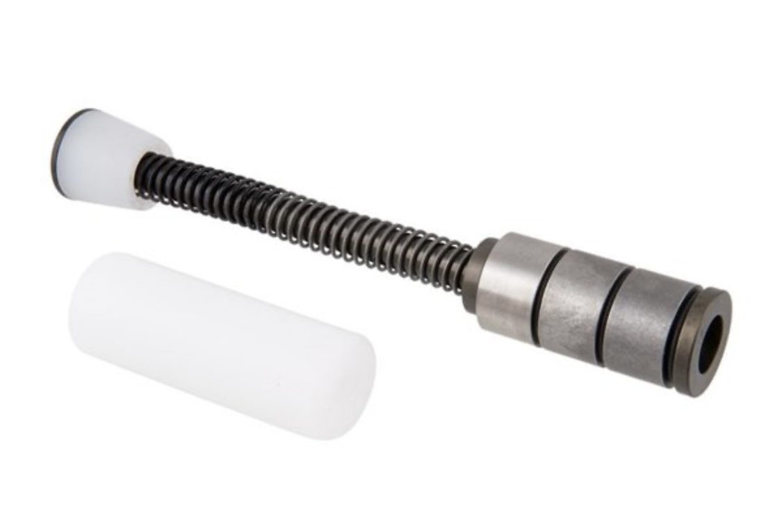

NSWDG escribió:tienes culatas PDW con […] tubos buffer reducidos que funcionan a la perfección con .300 BLK
El tubo de la culata, de medida estándar, lleva en su interior un (magnífico) buffer JP Silent Capture de longitud también estándar. Va provisto de muelle guiado mediante varilla para reducir vibraciones, aumentar con ello la precisión y, de paso, minimizar el ruido del resorte original contra las paredes del cilindro durante la compresión/extensión. Lleva tres contrapesos, dos de tungsteno y uno de acero, para llegar al nivel H (heavy) 2 y 4,7 onzas de peso a nivel de cabezal, logrando con ello un ciclado más tranquilo, suave y de menor retroceso apreciable. Se le quitó el casquillo semicónico de goma de la base de la varilla, pues desviaba a esta última cuando era golpeado por el buffer durante el retroceso.

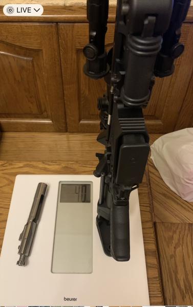

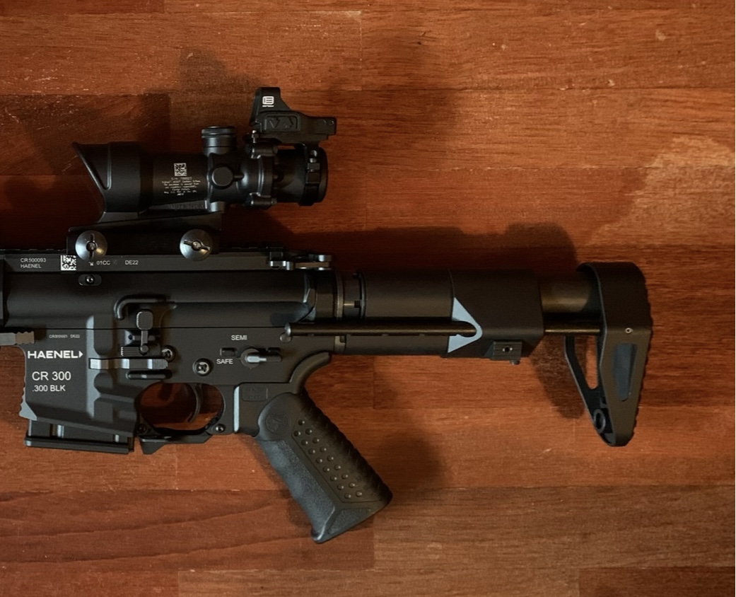

NSWDG escribió:Un arma tan pesada […]
Peso del Haenel CR 300 con accesorios e, incluso, bípode de patas independientes para carriles Keymod puesto: 4 tristes kilos pelados. Y es que los Haenel, HK o Barrett se diseñaron inicialmente para contratas militares (con más o menos éxito) y no para el postureo. Que la báscula de mi vecina, siempre a dieta, mienta a la baja, ya es otra cosa. :birra^:
