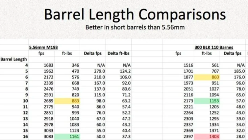

Si no te lo quieres creer no te lo creas, yo te cuento los datos que obtuvimos que ademas son consecuentes con lo que hay colgado en internet, así que no es ninguna rareza.

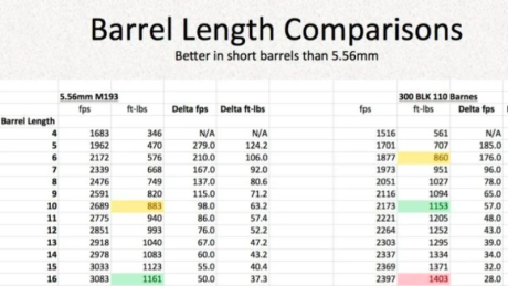

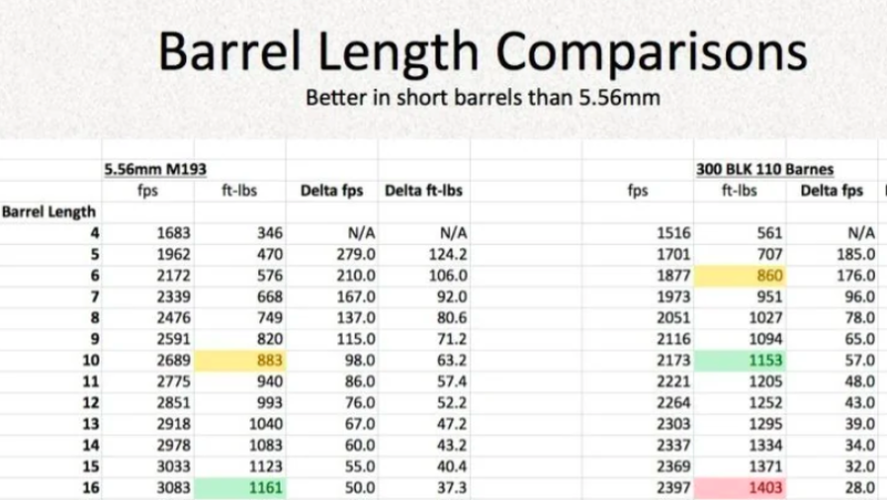

Aquí puedes ver la comparación de velocidades de cañones que van desde las 4 a las 16 pulgadas con puntas barnes. Desconozco la carga que llevan, pero se ve claramente lo que manifiesto.
A lo mejor estoy leyendo mal, pero la punta 110 de barnes sale a 2397 pies segundo (son 730 m/s) y esa misma punta en sale a 2264 pies por segundo (690 m/s) desconozco la carga pero aquí van 40m/s de diferencia, pero las velocidades son consecuentes con lo que he comentado antes.
No sé cuantos .300 BLK tienes, pero evidencio ninguno porque desconoces completamente el comportamiento de la munición.

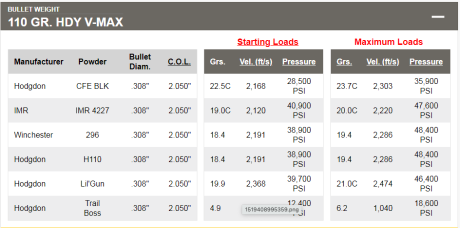

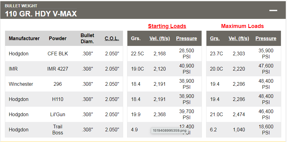

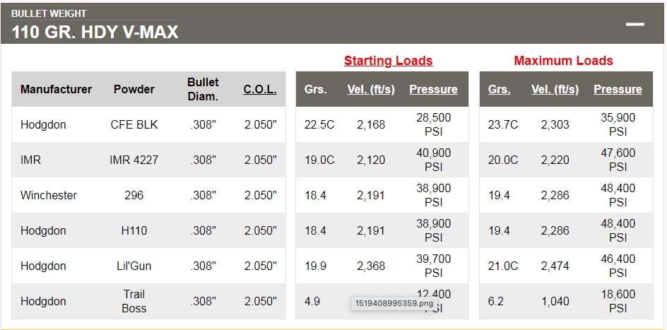

Espero que esta tabla te ayude,
Cómo puedes ver a la 110 V-MAX de Hornandy se le puede dar mucha chica con las pólvoras adecuadas.

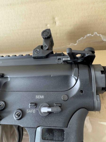

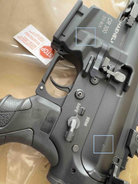

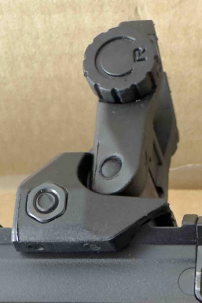

Buenas a todos.
Hoy he recibido mi Haenel CR300 y…, decepción total!!!
Eran muy altas las expectativas que tenía de esta marca, por todas la alabanzas que se le vienen dando en este foro y otros medios consultados, de ahí que la desilusión sea aún mayor.
Es el primer AR que compro, por lo que no sé el acabado de los materiales y accesorios que traen otras marcas, pero basándome en mi propia experiencia con otro tipo de productos y en esta franja de precios, sinceramente, esperaba algo más.
No sé qué controles de calidad pasa esta gente, pero a simple vista hay defectos en el acabado de la pintura, un bollo en el upper, el alza y el punto de mira parecen de los chinos (rebabas y muestras de desgaste en el plástico), …
En fin, gestionando ya la devolución.
Para muestra un botón:

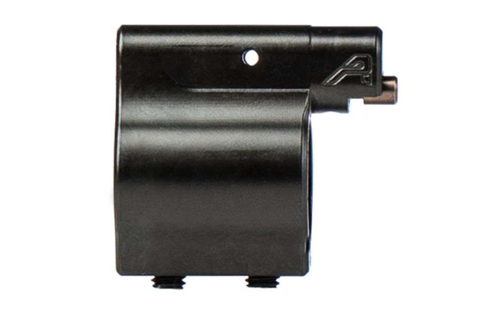

Buenas, yo tengo uno puesto en el upper de 12" y precisamente lo hice porque quería poder exprimir a tope las recargas para así usar las retículas y ajustes de ópticas en .223. Personalmente es una de las mejores compras que he hecho, puesto que te permite regular la presión que se lleva el cierre ante cargas muy fuertes al mismo tiempo que reconviertes ese exceso en más velocidad a los proyectiles, mi resultado es que he llegado a medir hasta 909 m/s con punta de 55 grains en dicho upper, pero no es lo óptimo.
Yo instalé un Odin Works y me gusta mucho puesto que se puede ajustar con una llave sin tener que desmontar el guardamanos, fíjate en ese dato que es importante.
Esta uso yo:
https://www.brownells.es/AR-15-LOW-PROFILE-GAS-BLOCK-AR-15-Gas-Block-Low-Profile-750-Steel-Black-Nitride-ODIN-WORKS-INC-100022684

Pocos AR hay o habían que vengan con accesorios buenos, la mayoría montan mierdas de mala calidad o muy baratas, precisamente por eso mismo siempre he criticado y aconsejado a más de un armero que conozco que hagan presión y que se traigan AR lo más básicos posibles, porque el custom que se monta suele ser de mala calidad a parte de que es algo muy personal y creo que siempre es más fácil personalizar un arma básica que terminar haciendo lo mismo con un arma custom que no es lo que nos gusta pero que no nos queda otra alternativa.
Pero lo de los golpes no es de recibo, eso es un buen golpe, se les ha caído al suelo o algo por el estilo, que te lo cambien.

Eso que te han mandado no tiene NADA que ver ni con mi Haenel CR 300 ni con los de compañeros que he podido ver en vivo y en directo. NADA.
Parece (por el machacón y la rozadura) que ha sido usado o accidentado.
Respecto a las alzas, con esas rebabas, parece cambiazo de material original por chino.
Devuélvelo y que te manden un Haenel nuevo y original, que es una MARAVILLA.

Antes de nada, gracias a todos por los comentarios.
Lo cierto es que ha sido un chasco y grande. Llegas a la intervención emocionado con toda la ilusión y nada más verlo te encuentras con eso.
Venía precintado en su caja y dudo que en la armería, que me parecen gente seria, se hayan molestado en cambiar nada.
Lo cierto es que después de la experiencia me estoy planteando optar por otras marca y modelos…, y mira que al final estaba convencido y contento con la decisión.
En fin…, ya os contaré.

Da igual que los desperfectos estén causados por el importador, en el BOPE o en la armería. Es esta última la que ha de responder.
Respecto a las miras, esas rebabas no vienen ni en mi Haenel ni en ninguno que yo haya visto. Parece cambiazo por material chino.

Joder, y ¿quién va a pringarse cambiando unas miras por otras?
Viendo la calidad, si no hubiera tenido lo del bollo, las habría cambiado casi seguro por unas MBUS 3 que tengo, y después de encarar con él, me da que habría tenido que cambiar la culata porque no me resulta cómoda, pero esa ya es otra cuestión.
El problema de esto es que al pagar una pasta gansa, esperas que en conjunto, TODO lo que te llegue reúna calidad y no ha sido así, al menos en mi caso.
Por supuesto que es la armería quien se hará cargo. Ya he hablado con ellos.
De todas formas no sé como haces comparaciones con armas que no posees.

Se sigue generando presión aunque se queme toda la pólvora, de hecho la expansión dura hasta que la presión alcanza la toma de gas y ese gas empieza a mover el conjunto del cierre hacia detrás.
Para que se mantenga la presión no es necesario que se queme toda la pólvora, solo que una vez quemada esta no exista un agujero por donde la presión se pierda durante la expansion. De hecho con 16" las balas siguen acelerándose, cuando según tu, en cuanto se quemase la pólvora esta aceleración terminaría.
Cuando las 16" se siguen vendiendo porque la gente necesita mas prestaciones para bichos mas grandes o para llegar más lejos, no hay NFA que valga.
Yo te doy argumentos y tu solo me devuelves insultos porque no tienes argumentos, no sabes lo que tienes ni como funciona realmente.
:lol: :lol: :lol: :lol: :lol: eres la polla tú mismo te tiras tierra poniendo la tabla :lol: :lol: :lol: :lol: :lol: donde están los 100 m/s de menos ?????........ :saluting-soldier:
