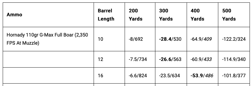

En mi club hemos medido velocidades, y hemos llegado a la conclusión que esos 16" tienen una razón clara si quieres tener un rifle que cubra todo el espectro de distancias, sobre todo con puntas de 110 V-Max o 125.
El exceso de velocidad no solo beneficia a los grupos a 100 metros, si no que además te permite llegar a los 300 comodamente con un .300 BLK, si recortas esa distancia la pierdes, olvidate de todo lo que sea superior a 150 metros como mucho.
Con 12¨te quedas corto, de hecho vas a ver que seguramente las puntas impactan al suelo antes de los 300 metros.
Si tienes un campo de 50 metros y lo que quieres es un arma defensiva para casa con supresor que dispare subs, pues si, con 12" vas apañado, pero vamos, a mi me frustraría perder blancos a 200 metros por falta de velocidad, el único sentido de ese cañón es poder suprimir, algo que es ilegal en España. Lo unico bueno de los .300 BLK con cañones cortos es que siempre tienes a algo a lo que echarle la culpa por la falta de precisión del fusil.
En un 12¨hemos medido y sacas de media con 110 unos 660 metros por segundo.
en un 16" sacas unos 760 metros por segundo, eso 100 metros por segundo mas, son los que te permiten llegar a 300 con bastante precisión.
Tu amigo de RKS PLUS tiene un video disparando con un cañón exactamente igual que el mio a 500 metros, merece la pena verlo porque la gente no se da cuenta de lo que el .300 BLK es capaz de hacer cuando combinas bien el cocktail de puntas y longitud del cañón. Fabricantes punteros no ponen 16¨a sus BLK sin motivo.
Lo que esta claro es que si dos personas con un .300 BLK se enfrentan cara a cara en duelo, uno con un cañon de 16" y el otro de 12¨ desde 300 metros, el de 16 puede dar saltos porque el de 12 no va a llegar, y en cambio el de 16¨va a vaporizar al de 12.
De hecho cazar jabalies con BLK con cañones cortos y sub puede ser frustrante, mientras que con 16" puedes eliminar bichos de tamaño medio.

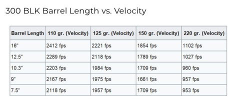

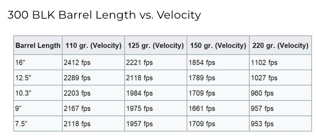

En el 300blk con 9" tienes toda la polvora o minimo la mayor parte de polvora quemada, deja de invertarte jilipolleces y sandeces , hecho pruebas con mi AR con 16" y 12" cosa que tu no , ni las haras , ah y no lo corto mas porque no me dejan.
Tengo la galeria principal de 200M y de caza imaginate en el monte a que distancias se me puede poner donde tu sabes, disparar y comprobar cosas decentemente.
otra cosa , si en eeuu fabrican cosas +16 pulgadas, muchas veces no es por gusto , sino es por el tema de clasificación entre carabina o SBR y la regulacion de esta en la NFA.
Tu por disparar a 10metros a chapas con los polacos y hacer 3 transiciones y hables con el fastasma , mentiroso y estafador por excelencia de españa no engañas a nadie con estos temas . Te tenia ignorado pero se ve que en el portátil entro sin logearme y no me salvado del todo de tu presencia, pero creo que esta va ser la ultima vez que te lea.
Porlomenos en el ultimo post dices una verdad que no es poca cosa viniendo de ti

Llega perfectamente y con precision suficiente para atinar a lo que quieras, a 200m estoy fallando yo mas por la config a eotech +g33 que el AR mismo.
No hagais caso el paisano ese de nswdg
:lol: :lol: :lol: :lol: :lol: :lol: :lol: :lol: eso que afirmas no te lo crees ni tú :lol: :lol: :lol: :lol: :lol: :lol: :lol: :lol: ........me vas a decir que pierde más del doble de velocidad un 300 blk que un 300 wm con 4" menos y unos 70gr de polvora espera ..... :lol: :lol: :lol: :lol: :lol: ........un magnum viene a perder entre 40/50 fps por " de menos o lo que es lo mismo de 12 a 15 m/s, eso en un 308 con unos 45 gr de pólvora y por seguir con calibres .30 y bajar a standar son de 25 a 35 fps de 8 a10 m/s menos.por pulgadas y nos vas a contar tú que en el 300 blk pierde entorno a los 80 fps o lo que es lo mismo 25 m/s con entorno a 19 gr de polvora..........espera :lol: :lol: :lol: :lol: :lol: :lol: :lol:
Joder no hace falta para llevarse el relato mentir de esa forma, puedes buscar la información que acabo de dar porque hay más de un estudio donde cortan el cañón y vuelve a medir velocidades con casos donde cortando en alguna medida en concreto en vez de perder velocidad ganaban unos m/s de más.
Solo tienes que pararte a mirar un poco lo que escribes para darse uno cuenta que mientes más que hablas........porque en el 300 blk ponen tomas pistol ????....... pues para no tener problemas con ningún rango de cargas, porque ahí los gases van a tope.......hace falta que ponga las medidas a las que van las tomas de gases ????? Carabine está a 7" y ahí según que carga ya puede tener problemas, por ende ya los gases en el 300 blk ya están bajando, eso te dice que no puede perder la velocidad que dice que pierde, es más si pusiéramos tomas mid-length que están a 9" puede que no ciclara ni con cargas de 110 gr y ya no te digo nada de las de rifle que están a esas 12"......eso te dice que solo por el hecho de esos datos. MIENTES .
Ya que hablas tanto de Arnaiz aprende de él y mira con lo que va......hace ya tiempo que no se le ve DD y si KAC :vacaciones^: ........... recuerdo una anécdota con el hijo de una familia de empresarios de Castellón los cuales entre otros muchos negocios tenían la BMW......hablando con él le pregunté que como teniendo su familia la BMW el tenía un Audi, la respuesta fue clarificadora......... como me lo tengo que pagar yo ......... :saluting-soldier:
Pd. Los fabricantes punteros de 300 blk ponen las medidas que consideran oportunas........quieres ver un mp5 para mercados como el español con esas 16".......a que no es lo suyo 16" en un 9mm :vacaciones^:

NSWDG escribió:En mi club hemos medido velocidades, y hemos llegado a la conclusión que esos 16" tienen una razón clara si quieres tener un rifle que cubra todo el espectro de distancias, sobre todo con puntas de 110 V-Max o 125.
¿Entonces con mi nuevo 300 blk de 12,5” no voy a llegar a los 200m usando munición de 110-140 grains?
Por que por lo que dices, ya no es una cuestión de precisión, si no de que directamente no llega… :?
A 200 metros si vas a llegar con el 12.5 pero quedándote 3cm mas bajo. A partir de allí la caída ya es en picado y las diferencias se incrementan exponencialmente. A 300 metros te quedas 9 cm por debajo, a 400 ya a 30 cm por debajo y a 500 en el caso de llegar te quedarías 42cm por debajo del proyectil disparado por un 16".
Te dejo una tabla para que puedas comparar.
