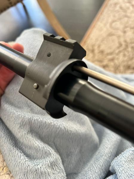

Tengo un Mp-15 del .300 AAC y querría cambiar el bloque de la toma de gases que tengo adjuntada por otro más pequeño. Hay tutoriales de cómo quitar otros bloque de gases pero ese en concreto no. Alguna recomendación ? Lo habéis hecho vosotros antes alguno? Lo quiero cambiar para poder instalar algún guardamanos flotante de AeroPrecision u otro similar.
Ya me decía. Os leo. Muchas gracias

Hola
Si es de pasador,este es conico y sólo sale en una dirección,mide con un calibre los dos lados del pasador y ves en que dirección está embutido,tienes que golpearlo con un botador plano y martillo por el lado que menos diámetro tiene,normalmente van bastante duros por lo menos los 8 Colt que yo he desmontado.

Mensajepor colito » 04 Jul 2024 18:41
Hace un mes solté los de mi Colt estuve a punto de dejarlo... :(
Afianza bien el cacharro y yo hice una pequeña muesca en el botador para que asentase el pasador.

Una pregunta tonta, a ver, esa toma de gases, en vez de quitarla, no podría modificarse, y mecanizarla a mano, o a máquina, para quitarle material, y ponerle otro guardamanos cualquiera????

A ese algo seguro que si ,otros incluso cortan el A2 ,pero para lo que te vale uno de perfil bajo normalito nose si merecera.

¿Y el handguard cap también le pasamos la lima?, dejarse de chapuzas por 30€ que vale una toma de perfil bajo, si alguien se gasta 2000€ en un AR y resulta que racanea por piecerio de 30 o 40€ está claro que debería de haberse buscado otro tipo de arma y más cuándo la posibilidad de customizar un AR es como con Glock, hay de todo y de todos los precios.
El que quiera ponerle accesorios de AliExpress allá él, pero no aconsejéis a los demás que se compren los gallumbos en la plaza porque no sabes que va a hacer esa persona.

Da gusto leer las opiniones de expertos armeros cambiapiezas molonas, lo raro es que nadie aconseje calentar un poco la zona del pasador sí se pone terco, algo de lo mas básico...... :lol:

No es por ahorrar, es por dar opciones simples y básicas, porque si algo tengo claro, es que quitar un simple pasador, puede acabar en un desastre, o no????

Mensajepor JOTAJOTAJOTA » 08 Jul 2024 11:49
manolosolo escribió:Da gusto leer las opiniones de expertos armeros cambiapiezas molonas, lo raro es que nadie aconseje calentar un poco la zona del pasador sí se pone terco, algo de lo mas básico...... :lol:
Cuando este al rojo cereza seguro que afloja :lol:

Mensajepor manolosolo » 08 Jul 2024 11:53
Ese pasador va montado en fábrica con una prensa hidráulica, por eso no sale así por las buenas en casa dando unos "golpecitos" con un botador.......
