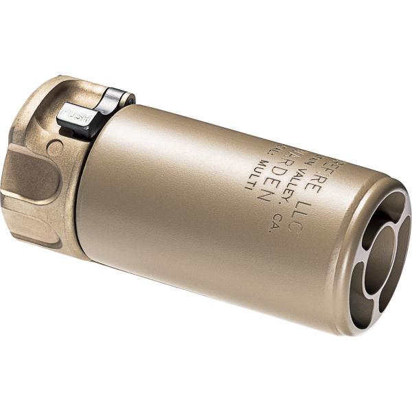

Surefire SOCOM .308 (7.62)
Acompañado del WARDEN.

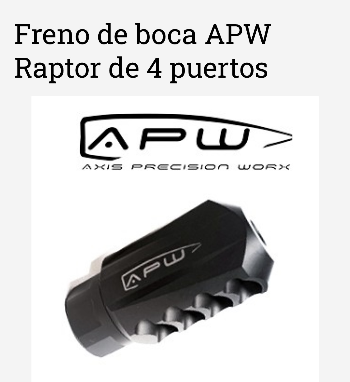

Frenos de boca competentes tienes un montón en el mercado. Strike, JP Enterprises, Odin Works, el sudafricano Axis Precision Work (APW), Vertebrae etc.
El Surfire con Warden incorporado que recomienda el compañero Jota reduce el soplido lateral de manera significativa, como se puede comprobar disparando tumbado y de costado (algo muy poco probable para un civil). Sus críticos argumentan que, por eso mismo, no es tan efectivo a la hora de contener la reelevación del arma como sin Warden.

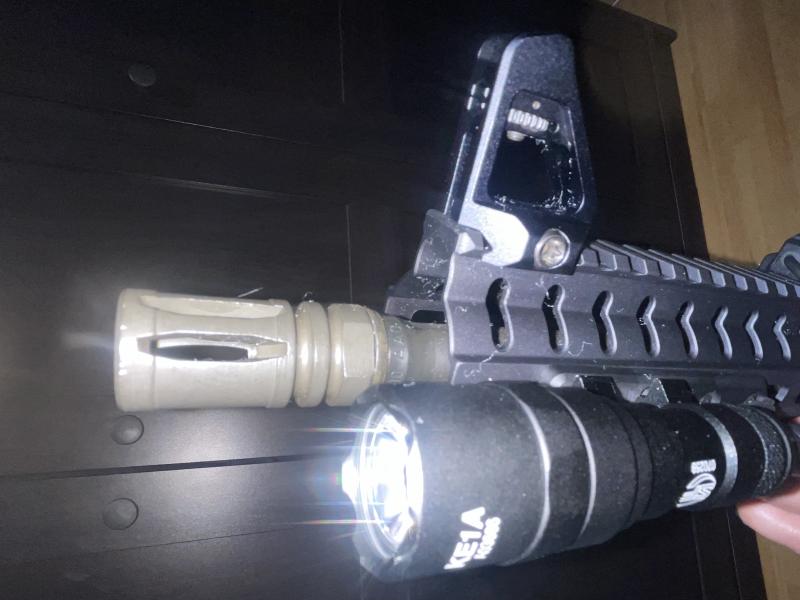

Yo tengo el Surefire Warcomp y el Warden en color FDE y básicamente lo tengo por estética.
Un ejemplo de como queda montado en un ar15:
Si los quieres prepara la billetera porque son componentes buenos, pero caros.
El Warcomp lo compré en Grecia (169€) y el Warden en Italia (333€).
No entiendo mucho, eso es un silenciador?
Que es surefire warcomp ? Y el warden?
Y estéticamente me encantan tu ar yo busco algo similar para el mío

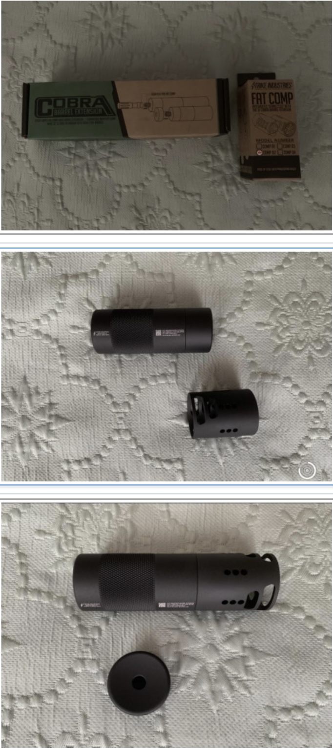

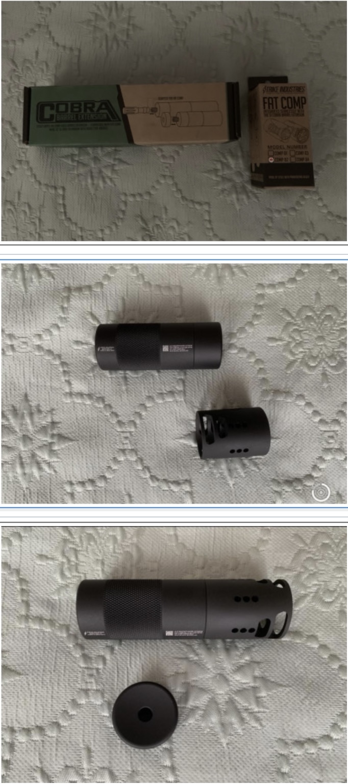

Mensajepor Glimmer » 11 Mar 2024 08:16
jesuscmmg300 escribió:Se puede poner silenciador para campo tiro es por estética me gusta el ar asi

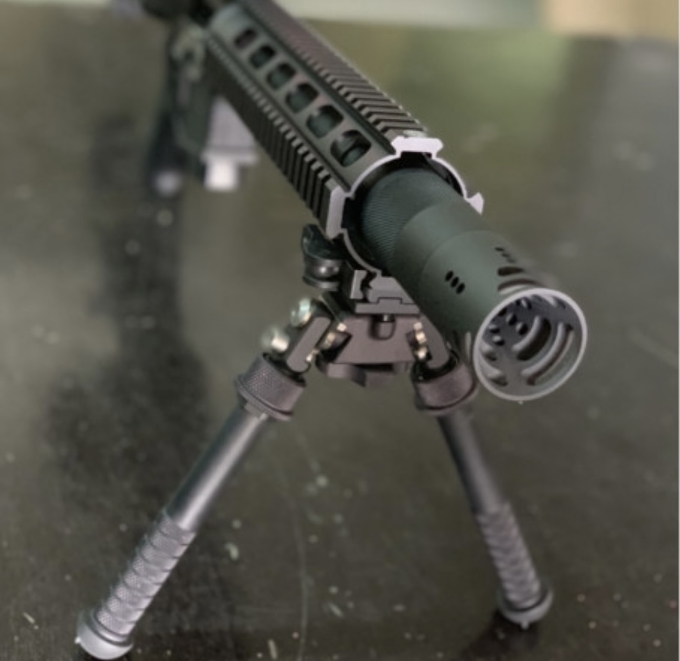

Como ya te ha comentado un compañero, los supresores de sonido/silenciadores están prohibidos en España por el Reglamento de Armas.
Existen, eso sí, los “dummy supressor”, que imitan la estética de un silenciador, son legales y pueden resultar en según qué casos muy atractivos, como el provisto de freno de boca desmontable Strike Cobra DB.
Eso sí: ni es barato ni fácil de conseguir en la actualidad.

Pero como va a quedar al ras del cañón... :roll:
Esa cubierta simula un supresor para calibre .223. Tendrás que quitar la bocacha que tenga tu rifle y roscar eso en el extremo de tu cañón.
De todas formas, no se me ocurriría nunca quitar un freno de boca/apagallamas para colocar eso. Pierdes todas las ventajas que te proporciona una bocacha y no ganas absolutamente nada.

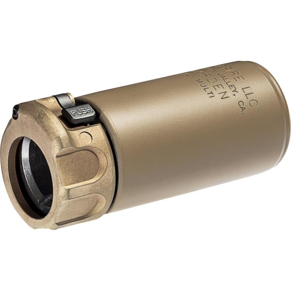

Yo he tirado solamente con el freno surefire y despues montandole el warden y la relevacion es la misma,el freno funciona dentro del warden
El warden se monta sobre el freno de boca surefire,no hay que quitar el freno para montarlo
Otra de las grandes ventajas del warden es dirigir el sonido hacia adelante asi no te revientan los timpanos si tiras sin cascos

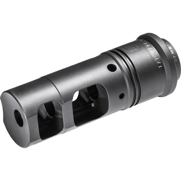

Necesitas:
Este freno SUREFIRE SOCOM 7,62 y rosca 5/8x24
Despues necesitas este warden que se monta sobre todos los frenos de boca SUREFIRE SOCOM y sirve para todos los calibres.
