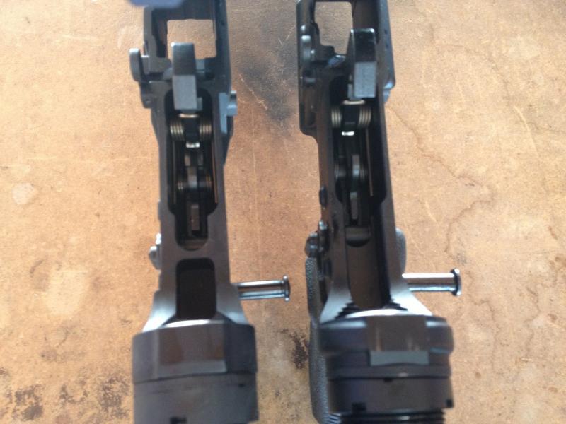

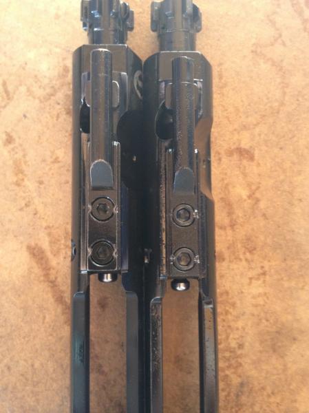

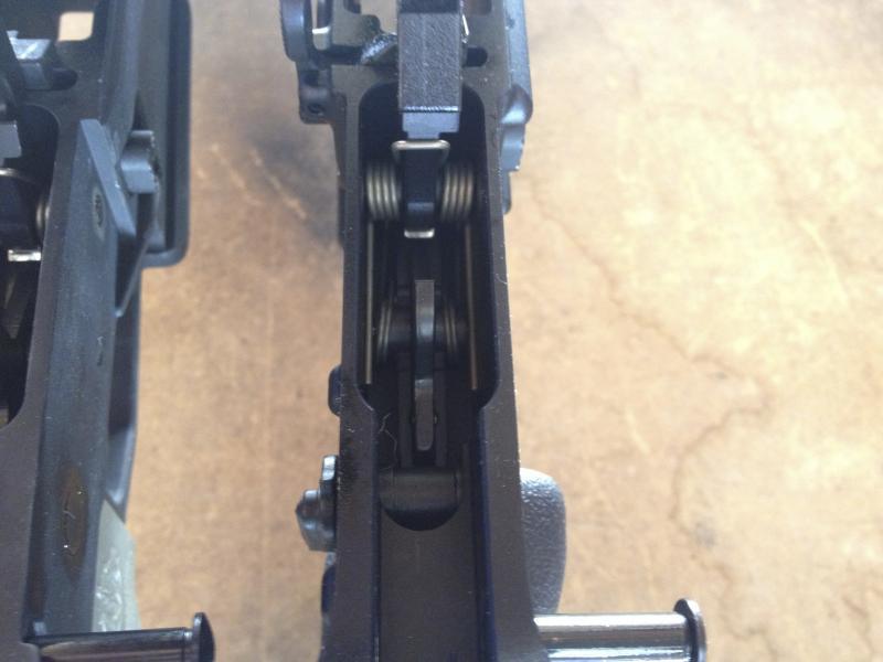

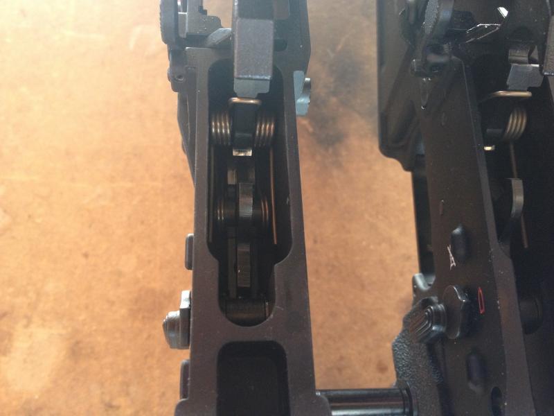

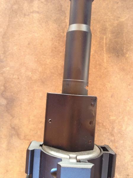

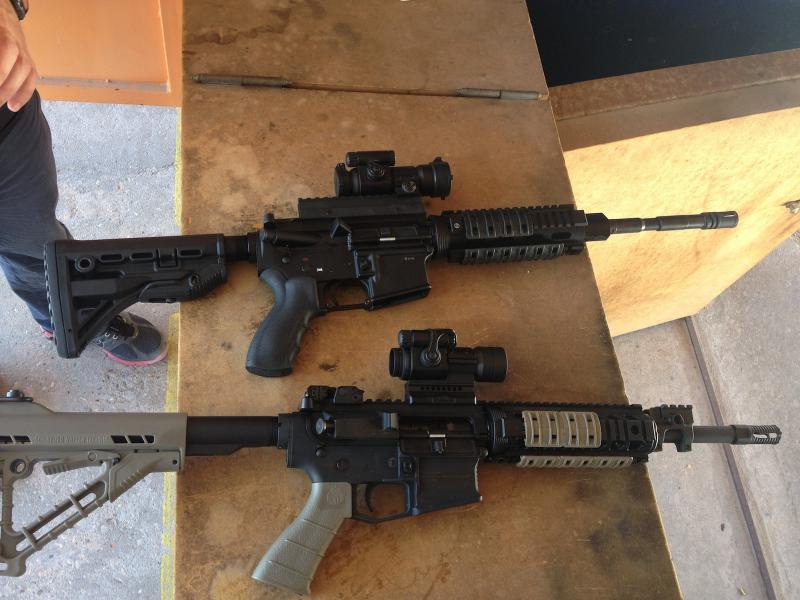

Para aclarar ciertas dudas sobre los Astra y los Schmeisser hemos puesto dos ejemplares juntos para verlos con más detalle.
Lo primero ver que este Astra sí que llevaba el taco negro en el muelle de la uña extractora, la uña es negra y no tiene el mismo color del conjunto por lo que parece que debe ser DPMS o Bushmaster, que son los fabricantes que hacen en uñas en ese color.
El cierre del Astra es del tipo SP1, que es el que llevaban los Colt Sporter Originales, me pareció de M16 pero al llegar a casa para comprobarlo me di cuenta que estaba equivocado, es al revés el M16 lo lleva completamente cerrado por detrás mientras que los SP1 son los más cortos. En este espécimen los acabados eran mucho mejores que en el otro Astra que vimos, no había marcas de mecanizado, solo desgaste, y el cierre tenía una "E" grabada.
Aquí puede verse que la cabeza del cierre del Astra no tiene ninguna marca de mecanizado y que la uña lleva correctamente el taco negro.
En ambos la Gas Key seguía mal fijada, en el caso del Astra bastante peor, además era como si le hubieran dado con un cincel y más fuerte por un lado y por la parte de arriba, y era rugosa. La del Schmeisser tampoco estaba bien fijada del todo, pero tenía el apretón mejor colocado. El Astra está a la derecha y el Schmeisser a la izquierda.

Otra cosa curiosa, es que este Astra sí que tenía rampas de alimentación, pero no eran las M4 normales, eran mucho más pequeñas y la forma hacía ver que habían sido hechas después del mecanizado y posiblemente a mano.
La Barrel Extension no terminaba de casas con las rampas del Upper, se ve ligeramente desplazada a la derecha, y una cosa curiosa es que la Barrel Extension ha sido fosfatada o pintada en negro, en vez de tener el mismo color cromado que la entrada a la recámara del cañón.
Otra cosa curiosa, esta vez en el Schmeisser fue ver que el cañón había sido fosfatado antes de ser montado, es decir, no lo habían pintado por encima una vez montado como hacen Olympic, DPMS o Bushmaster. Lo cual es un punto a favor de Schmeisser o de Lothar Walther, fabricante del cañón.
Y viendo ambos lowers desde arriba vimos algo curioso. El Astra tiene también un disparador muy duro, pero no sé si a alguien más le pasará, el reset del disparador es muy pequeño, por no decir casi nulo.
Así mismo las piezas del disparador son más grandes que en el Schmeisser y el lower tiene unas paredes mucho más gruesas.

Al mirar los lower, del Astra me llamaron la atención varias cosas.
- Las piezas eran mucho más anchas, aunque el martillo era igual.
- Se veían las marcas del corte o del rebajado de los componentes.
- Las paredes eran más anchas que en otros AR, aunque el peso no lo era. Quiero pensar que es para obtener resistencia adicional, no que han usado un aluminio de grado inferior y que necesitan más anchura para obtener la misma resistencia.
- No estaba rebajado por completo como en otros AR CNC ni habían extendido la rosca del tubo buffer tanto como en otros ARs.
Motivo de esto lo desconozco, pero puede que sea para facilitar la fabricación y no perder el tiempo en partes que van a ser innecesarias.
El grupo de Schmeisser era normal, exceptuando que está demasiado duro y que el tiempo antes de disparar parece literalmente una pared, aunque el disparador del Astra tampoco es que se pueda decir que es suave.
Otro problema que tiene el Schmeisser es que con el pistolete de serie no se pueden montar selectores ambidiestros, a no ser que la leva de estos sea mínima.

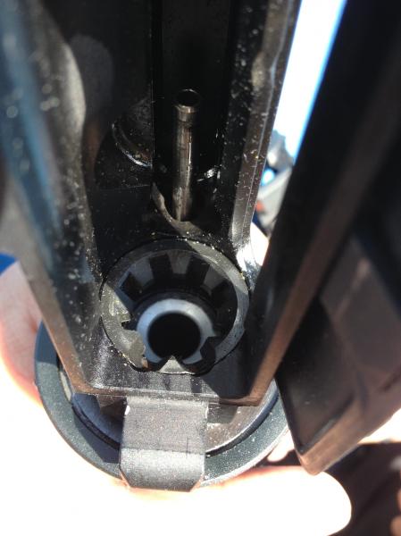

En los Buffer también hay diferencias, el dueño del Astra me comentó que ha tenido problemas con el buffer, ya que a veces este se le escapa al abrir el fusil, porque tiene tres rebajes en el plato y a veces el pasador que realiza la retención coincide con el rebaje.
Al ver el tubo del buffer vimos que era más ancho, y que la retención toca menos superficie del buffer por lo que a poco que gire se escapa.
El buffer del Schmeisser parece cromado o plateado, mientras que el de Astra es normal. El peso es semejantes en ambos. Mejora el toque cromado en algo las prestaciones, pues no.
Alguno preguntará. ¿Viste algo bueno al Astra?
Pues cosas buenas tiene.
Esteticamente es muy bonito, para gustos colores, pero en eso coincidimos casi todos.
Como buen fusil CNC no tiene holguras, lo cual se agradece, ya que el encare es más cómodo si tu fusil no baila. Los pesos son perfectos, está muy equilibrado y es muy ligero.
Con el cañón de 11,5" los grupos a 100 metros son buenos, casi no hay diferencia entre ambos fusiles, aunque seguramente al Schmeisser se le puede sacar mucho más partido con un disparador más suave, y al Astra también.
El rail que viene de serie es muy bueno, no es flotante pero es muy ligero, rondaba los 100 gramos.
Tiene acoples QD por todas partes, por lo que ponerle una correa a gusto del consumidor es fácil.
El Astra no lleva chino por fuera, pero yo creo que lo lleva por dentro. Es una pena que hayan mirado solo la estética sin trabajar los mecanismos internos. Si los hubiesen cuidado sería una máquina que podría entrar en el Tier 2.
Yo no sé si todos los grupos de disparo son como el que he probado, pero la parte interna del Astra es lo que lo mata.
¿Y lo bueno del Schmeisser?
Lo primero el cañón, se nota la calidad de Lothar, aunque también el peso de HBAR, es una pena que no piensen que en España también nos gusta los contornos de cañón "military" o "Pencil"
Somos fuertes pero nuestros brazos y espalda también se cansan.
El upper de forja es la elección de cualquier fusil que aspire a algo más que deportivo para tener dureza, al cierre se le ven menos fricciones que al Astra.
En general tiene casi todos los detalles internos bien, aunque le falta el apretón a las Gas Key y un disparador decente.
