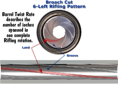

Lo del ángulo se entiende bien cuando se comprende cómo es un cañón por dentro. Repasemos: un cañón tiene campos y estrías. Cuando recuperamos una bala vemos claramente que hay unas marcas diagonales y decimos que han quedado marcadas las estrías, ¿verdad? No, han quedado marcados los campos. Las estrías del cañón son lo que parece que no ha quedado tocado, aunque sí lo está porque en realidad ese es el calibre y es lo que sella la bala contra la pared del ánima.
Cuando vemos un cañón de calibre .308" en sección apreciamos dos niveles: uno, las estrías (en inglés grooves, que hacen el rifling, y de ahí el nombre del arma), que son en realidad el calibre; dos, los campos, que es lo que se marca en la bala (en inglés, lands) y que en ese calibre típicamente miden .004". Ese es el origen de la duda que tiene mucha gente acerca de porqué si es .308 se llama .300, etc. Es porque .004"+.004"= .008". La medida .300" es la del radio de los campos y la .308 es la de las estrías. Cañón y huella en bala son positivo-negativo y lo que en el cañón se llama campo en la bala se puede llamar estría.
Después de este rollo ... los campos no nacen de repente, sino que desde la parte de la recámara correspondiente a la bala nacen unas rampas que son las que crean esa profundidad de .004" en el caso expuesto cuando se estabilizan y se convierten en los campos. Esa rampa genera un ángulo desde el calibre completo (.308" en teoría, aunque en la recámara es un poco más) hasta que se aplana (.004" menos). Si se alcanza el campo pronto, es abrupto y por tanto hay un ángulo grande. Si la rampa es larga el ángulo es muy pequeño. De cómo sea ese ángulo y de cómo interactúe con la ojiva de una bala concreta depende que esa parte tan importante del cañón se lleve mejor o peor con ciertas balas.

bale muchas gracias ,¿pero tambien depende en la precision el numero de estrias.?
pues rengo algunos rifles co 2, 4 , 5, 6 estrias de la misma marca y calibre y no se cual será mejor.
