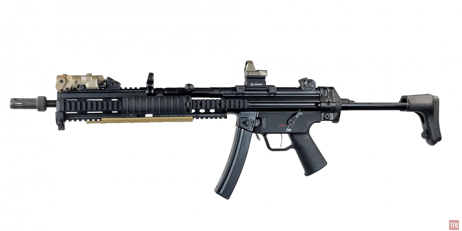

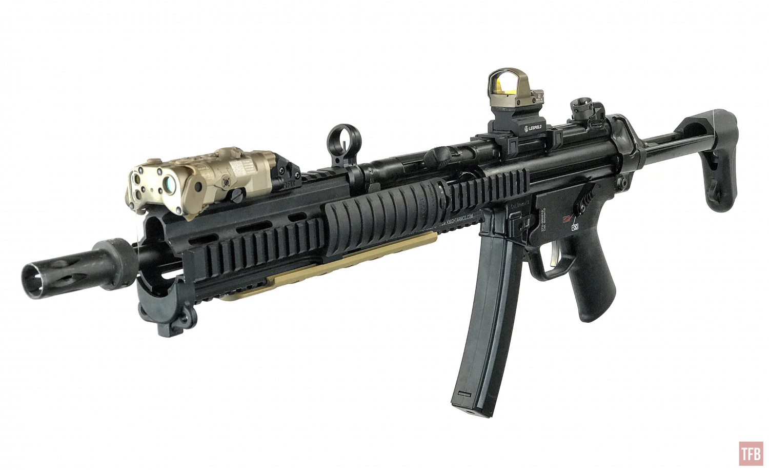

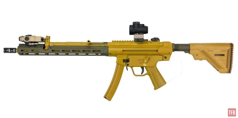

no se el gaudamanos del cetme c/g3 le pueda valer te dejo algunas ideas como mejorar la apariencia del fusil
hablo de los guardamanos

Horrible! Casi más que con el cañón a la vista.
