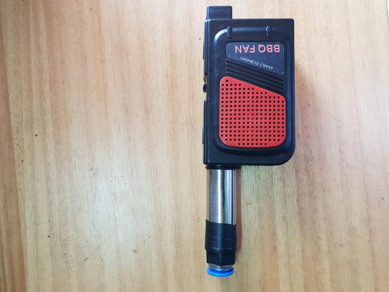

corcmari escribió:Hola, supongo que el mini ventilador a que te refieres para enfriar los cañones, es este.
Si tuviese algo mas de potencia, sería un buen aparato.
Lo veo mas eficaz para "minar " la moral del contrario, que para enfriar.
Vamos a ver, funcionar funciona y hace efecto, pero creo realmente que debería tener mas potencia.
:lol: :lol: :lol:

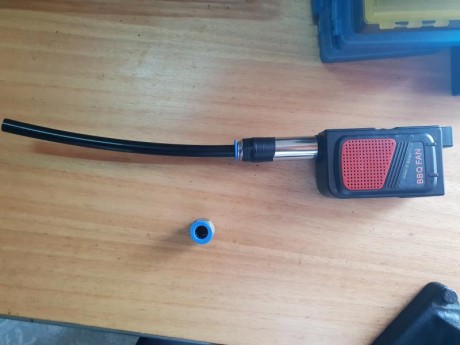

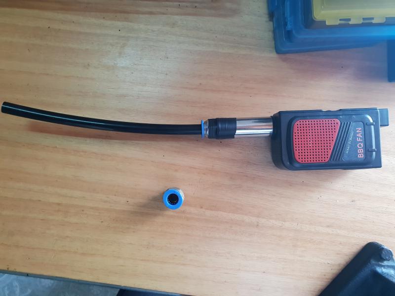

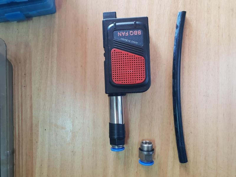

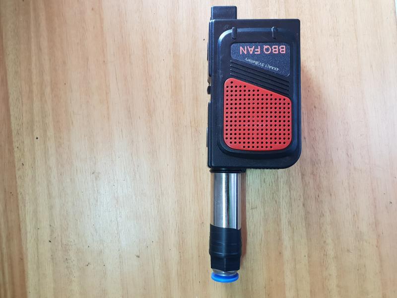

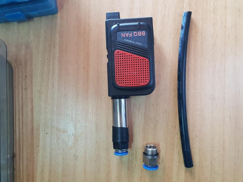

Para enfriar barato sólo son tres cosas:
-Un encendedor de barbacoas de los chinos
-Un accesorio roscado para tubo de tekalán de 10mm que sea la rosca como el tubo de salida de aire del soplado.
-Un trocito de tubo tekalán de 20cm.
Estas dos últimas cosas se compran en tiendas de recambio de automoción. El accesorio roscado no se rosca, se encinta con cinta aislante al tubo del soplado,( por eso la rosca debe tener más o menos el mismo diámetro que el tubo del soplador) y ya está.
De aquí a nada llega  el buen tiempo, y con el el problema de los cañones que se calientan...

Se nota su efecto porque sale el aire calentito por la boca del cañón, por tanto está liberando calor.
Donde más se ve su efecto es en las series de 22 disparos, mientras se cambian los puestos y se cambian los blancos el cacharro sopla durante todo ese tiempo y le baja la temperatura bastante para cuando empiezas la segunda serie de otros 22 disparos.
