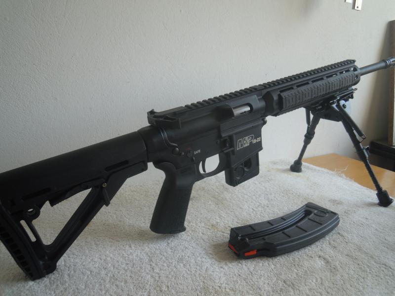

Afaelo escribió:Como no voy a ir a Ucrania y me temo que ni siquiera de vacaciones. Voy a hacer un regalito al rifle a ver si me reconcilio con el despues de tanto abandono. Soy un cagaprisas :) siguiendo el consejo de JotaJota he pedido la culata LUTH-AR LLC AR-15. Mi tubo es mil-spec espero no tener problemas al adaptar la culata, ya os contare. Un saludo

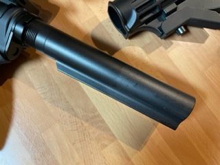

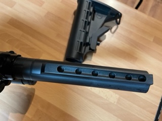

Creo que el tubo que tienes, si es el de la foto y con la culata esa de serie no es mil spec, de serie vienen con medida comercial, tubo 6061 utg comrcial

Comparando el que yo tengo en el rifle y uno que venden en internet UTG Leapers AR15 Mil-Spec Buffer tipo AR15. Tubo buffer de seis posiciones p. Aluminio 6061-T6 no veo en principio a penas diferencia, esperare a recibir el que he pedido y vere si vale o no. Un saludo

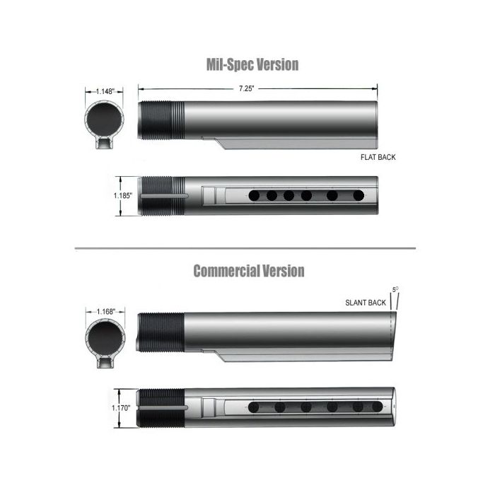

Si quieres salir de dudas mide la anchura de tu tubo, si tiene 2,91 cm es MILSPEC, si mide 2,96 es COMMERCIAL. Pero por las fotos que cuelgas y la terminación que tienes me parece que llevas montado esta segunda opción.
Parachut
Mensajes: 3120
Registrado: 10 Nov 2006 11:01
Re: nuestros ar 15
Mensajepor Parachut » 14 Abr 2022 00:19
Aquí tienes la medida:

Mensajepor Afaelo » 14 Abr 2022 11:52
Llevas razon, tengo montado el tubo comercial por lo que al tener ya pedida la culata tendre que cambiar el tubo y supongo que el buffer y resorte. He estado mirando en BROWNELLS y veo muchos, pero no se cual elegir me pierdo con las medidas, en fin me lo tomare con tranquilidad. Un saludo
