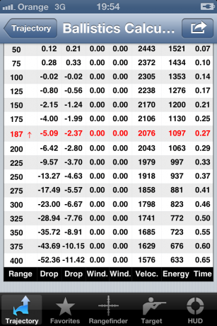

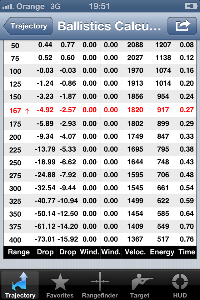

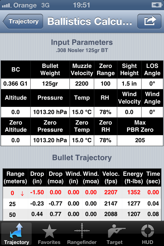

Re: nuestros ar 15
Energías del .300 BLK
Energías de 6.8 SPC
A la salida el .300 BLK tiene 1207´/lbs y el 6.8 SPC 1521´/ lbs lo que da un factor de energías de 1.26
El .300 BLK pierde los 1000 ft / lbs a 150 metros
El 6.8 SPC pierde las 225 metros.
Está es la mayor diferencia, puesto que la punta .308 del .300 BLK pierde velocidad más despacio que el 6.8 SPC, eso sí, pasados los 400 metros entra en subsónico y ya no hay comparativas válidas.
A 400 yardas la energía del .300 BLK 517´/lbs y la del 6.8 SPC 633´/ lbs. El factor en este punto es de 1.22
Tenemos diferencias de 1.1, 1.1 y 1.2, la verdad es que a mi me parece casi lo mismo.
Energías de 6.8 SPC

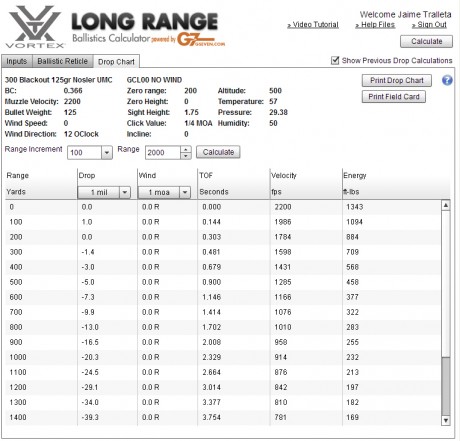

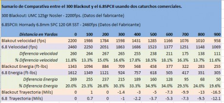

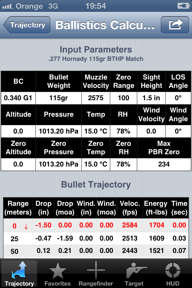

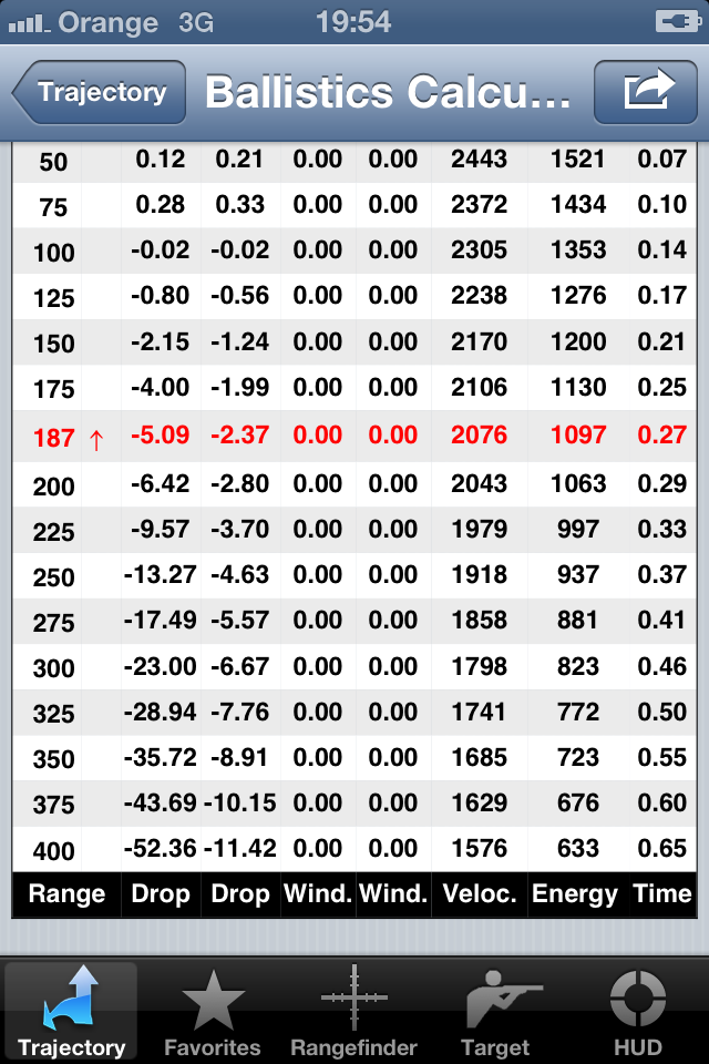

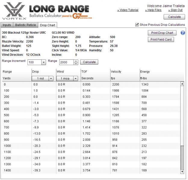

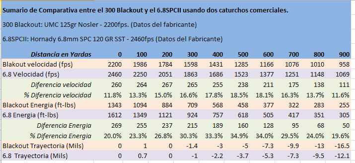

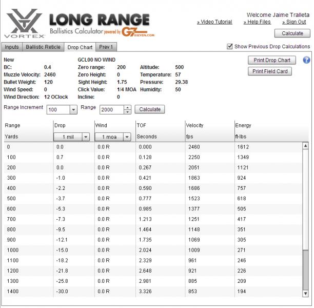

No ves, ya te has ido a otras municiones en vez de las que yo te he persentado que tu has criticado. Calcula estas por favor o si no yo lo hare por ti. Estos son los datos de municion comercial aportados por los fabricantes correspondientes. Datos de puntas y velocidades se pueden encontrar en el website correspondiente del fabricante.
Wilson 6.8SPC 110gr Barnes TSX - 2700fps....
Punta 110gr TTSX calibre .270 Coeficiente ballistico G1: .377
https://shopwilsoncombat.com/68-SPC-110- ... 8-110-TSX/
Hornady 6.8mm SPC 120 GR SST - 2460fps
https://www.hornady.com/store/6.8mm-SPC-120-GR-SST/
Punta 120gr SST calibre .270 Coeficiente ballistico G1:.400
Tambien le recomiendo a otros en el foro que hagan lo mismo con estos datos a ver si mis datos son erroneos y por que son erroneos.
Aqui tenemos el blackout de UMC que tu has documentado muy bien...
Y aqui el 6.8 de Hornady que tu "de manera muy conveniente" has ignorado al igual que otros...
Como vemos con estos datos mucho mas realistas y estos son los resultados:
Que aprendemos de esta comparativa basada en datos y hechos irrefutables?
1- Como ya habia dicho el 6.8 es muy superior a cualquier distancia gracias a la mayor capacidad de las vainas, las mejores puntas mas eficientes ballisticamente y un calibre y muy capaz incluso con presas mas grandes.
2-Que el Blackout es un cartucho muy majo pero no mejor que otras ofertas del mercado. Esto en contraposicion con lo que tu has estado diciendo intentando camelar a la pobre audiencia de este foro.
3-Que para cazar a 300 yardas (el que tenga el entrenamiento, se atreva y este seguro de acertar) el 6.8spc dispone de la energia suficiente y sobre todo velocidad para garantizar que las puntas hacen su trabajo sobre todo en ciervo y otras presas de piel mas blanda. El blackout se puede intentar pero no es aconsejable.
Sumarizando:
Ante todo hay que ser honestos. Si se intenta vender algo hay que decirlo pero no hacerlo a costa de ridiculizar los datos de otros cartuchos y otras marcas.
LA RESPUESTA Y CONCLUSION FINAL ES QUE EL 6.8SPC ES SUPERIOR AL BLACKOUT A CUALQUIER DISTANCIA NO SOLO EN ENERGIA PERO TAMBIEN EN VELOCIDAD TERMINAL LO QUE ASEGURA LA COMPORTAMIENTO IDEAL DE LAS PUNTAS PARA EL QUE HAN SIDO DISEÑADAS.

Denis escribió:Sorry!!! es de lo poco que se decir en ingles, he tenido que estudiar para medrar un poco en la empresa y el unico idioma que se es Frances( y poco, de otras cosas se de cojones), pero no quereis cooperar con un pobre ignorante en AR15.
Y decirme que es lo que hay ahora que merezca la pena.
Estoy empezando a pensar que en vez de un foro, esto es un " guasap o messenger " pa cuatro a los que si no les doras la pildora no te hacen ni caso.
Ahora voy a comprobarlo.
Agradezco la informacion de expertos.
Pues si esto parece un mercadillo mas que un foro. Pero tu ten paciencia e informate bien basado en lo que estas buscando para tu proposito y la verdad y los hechos saldran por si solitos.
Yo no tengo un calibre favorito, me gustan muchos dependiendo del objetivo. Todos tienen algunas ventajas y algunos inconvenientes. Lo que siento por los compañeros de este foro es que no hay una manera facil para los aficionados de claramente distinguir de la relidad de la ficcion pero sigue aprendiendo y sobre todo ten paciencia como digo.

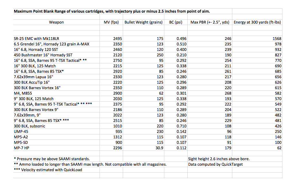

Para empezar podías haber empezado utilizando condiciones ISA, o de atmósfera estandar.
15ºC y 1013,2 mb o 59º F o 29.92" Hg en unidades imperiales.
No sé si será casualidad, pero las bajas presiones favorecen a los proyectiles con alto BC.
Lo cierto, es que ese 33% tuyo se traduce en un factor de 1,3 que se da en el alcance límite del proyectil, que es 400 yardas. Sobre tu mismos datos tenemos 1.2, 1.26 y 1.3, y solo 1.1 de velocidad.
Que eso garantice la superioridad del 6.8 SPC es relativo. Solo se necesitan 87 julios (64´/lbs) para atravesar la piel de un animal.
Que sí, que quieres llegar a 400 metros con 757´/ lbs, pues muy bien. Con menos, 568 ´/ lbs, haces el mismo trabajo y encima sin necesidad de cambiar los cargadores ni el cierre de tu AR, llevando cinco cartuchos más encima y pagando por los cartuchos la mitad de lo que cuesta el 6.8, por no decir ya del precio del rifle.
También puedes dispararle a 200 metros a una vaca con un .50 BMG, y evidentemente es superior balísticamente, pero no lo optimo, pero en este caso, las diferencias no son tan significativas.
De hecho puedes afirmar que el 6.8 SPC entra con un 10% más de fuerza por debajo de los 400 metros, pero ambas llegan con una excelente velocidad terminal, pero la superioridad manifiesta que quieres ver no es relevante en ese rango de energías.
Sí el .300 BLK llegase con 100´/lbs y el 6.8 SPC con 500 te daría la razón, pero los datos que muestras vuelven a refutar lo que he dicho, hacen lo mismo y es más, disparar con un 6.5 Grendel o un 6.8 SPC por debajo de los 400 metros es un gastó de energía inútil, por no decir de dinero:
21.99$
https://www.midwayusa.com/product/265612 ... -box-of-20
11.99$
https://www.midwayusa.com/product/547535 ... -box-of-20
Que te ha dado la cruzada contra el .300 BLK, pues me parece muy bien, pero lo cierto es que en términos de eficiencia energética y caída prácticamente hacen lo mismo hasta los 400 metros, siendo además un 50% más barato el .300 BLK.
Y ya si recargas no te quiero ni contar, el 6.8 SPC necesita vainas específicas mientras que el BLK usa las del 5.56 y encima tienes todas las puntas del mercado del .308 a tu disposición.
y todo esto hablando de cañones teóricos o de 20" para caza, si nos vamos a las aplicaciones reales, militares y policiales donde se usan SBRs con cañones de 9" o de 12,5", el .300 BLK resulta mucho más eficiente y versátil que el 6.8 SPC.
Yo para nada defiendo el .300 BLK, pero desde luego me gusta contar las cosas como son. No sé si tienes interés en parar el avance del .300 BLK o de promocionar otro tipo de cartuchos, pero lo cierto es que en USA el .300 BLK está desplazando radicalmente al 6.8 SPC y al 6.5 Grendel.
Por algo será.

Strongresolve escribió:Para empezar podías haber empezado utilizando condiciones ISA, o de atmósfera estandar.
Ahora es la temperatura, bajas presiones, etc... jajaja
Si te parece nos vamos al alto del Teide y luego a la playa a ver si cambia mucho la foto. El caso es que no.
Mio? Mio no es nada. Esto son datos de municion comercial que se pued comprar. La diferencia no solo es substancial de factor pero de velocidad lo cual es fundamental tanto para los militares como para la caza. No se trata de perforar piel pero de esmagar huesos y expandir con autoridad. LAs puntas necesitan velocidad para expandir. El blackout la pierde rapido. Si observamos el estandard que todo el mundo recomienda de entorno 1000ft-lb para ciervo y al menos 1800fps entonces nos damos cuenta como el blackout se queda corto mucho mas rapido.
A 300 yardas carece de energia y velocidad debido al pobre rendimiento de las puntas gorditas y cortas como hemos visto. En modo subsonico lo estudie una temporada pero da igual como lo mires es una desgracia. Aqui una prueba que hicimos hace poco en un test de penetracion de un blackout comparado con un 6.8spc usando puntas sierra de igual construccion a 200 yardas.
Arriba a la izquierda el blackout al centro el 6.8spc... El algodon no engaña.
Cuando se hablan en terminos militares hay que saber que se necsita y se entiende que velocidad es clave. Sin velocidad y cierta densidad no hay penetracion.
Un tema fundamental en el ejercito y por poner un ejemplo una de las razones por lo que el M855A1 se probo contra barrera intermedia y dura a muchas distancias perforando plancha de hierro de 1cm de grosor a 350 yardas. Puede el blackout hacer eso incluso a 200 o 150 yardas. La respuesta contundente es no! Pues lo mismo se aplica a la caza y muchas de las puntas que estan diseñadas para expandir con velocidad.
Tu fuiste el que salio con el tema de los cuatrocientos metros diciendo que el blackout es superior hasta 400 metros e ignorando datos fundamentales. Ahora ya solo quedan escusas. Nadie deberia intentar de cazar nada a 400 yardas con una carabina ligera a no ser coyotes o pestes lo demas son historias animadas de ayer y hoy.
Vacas? 50BMG? deja de alucinar y ponte en el mundo real con objetivos reales con datos reales y sobre todo no mientas, escondas o ignores datos que los otros lectores deben saber. Los datos no mienten. Ahi los he puesto del fabricante. Que cada uno saque sus conclusiones.

SSA Sierra Pro Hunter 110 in 6.8:
Max point blank range - 265 yards.
Energy at 600 yards - 340 ft-lbs.
Drop at 600 - 130 inches (200 yard zero)
Remington 115 grain UMC - 300 BLK:
Max point blank range - 241 yards.
Distance at which energy is 340 ft-lbs - 550 yards.
Distance at which drop is 130 inches - 560 yards.
So for max point blank range, 6.8 is 1.1x 300 BLK.
For energy at distance, 6.8 also has 1.1x the range.
For distance to known drop, 6.8 has 1.07x the range.

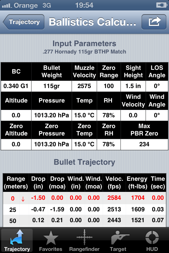

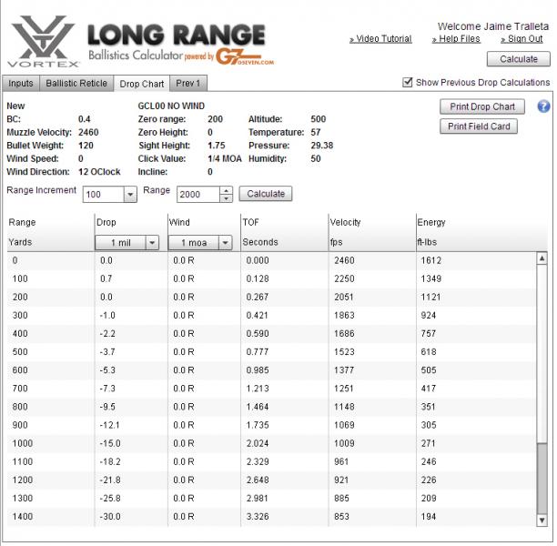

Otra vez. Y dale con seleccionar municiones del 6.8 mas modestas para comparar con el blackout. Eso ya lo explique ayer asi que no hay que repetir el tema. El 6.8 tiene mas potencia a qualquier distancia.
Vamos a poner otro ejemplo para los lectores por que a ti la matematica pura y dura no te entra en la mollera.
Vamos a poner otra con punta bien popular...
6.8 SPC | 110 gr. Hornady BTHP, 2700 FPS - 16" Barrel, 20/Box
https://shopwilsoncombat.com/68-SPC-110- ... -110-BTHP/
Como vemos el 6.8 es muy superior a cualquier distancia. Incluso apropiado para presas mas grandes y con mucha menos caida y velocidad garantizada para hacer funcionar esas maravillosas puntas...
