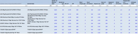

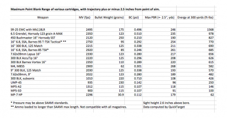

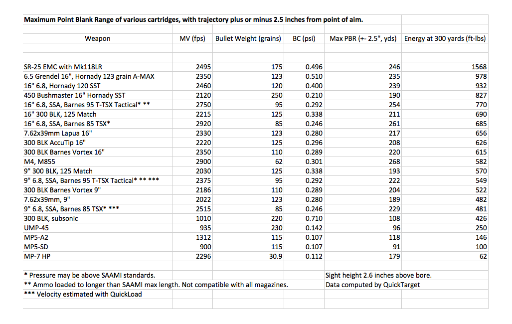

Aquí te dejo una tabla con más variedad diferentes puntas y longitudes de cañón.
Como se ve el .300 BLK y el 6.8 SPC están mezclados, aunque es cierto que el .300 BLK a partir de los 400 metros pierde mucha energía y dejar de ser eficiente mientras que el 6.8 SPC y el 6.5 Grendel la mantienen.
Por eso la afirmación de que comparten energías hasta las 400 yardas es completamente acertada.
Es más el 5,56 solo aventaja en energía al .300 BLK cuando es disparado desde un cañón de 9" o con velocidades subsónicas. En el resto de las condiciones el .300 BLK es muy superior al 5,56 hasta los 400 metros.
Pero es que en ese caso el 5,56 con la punta M855 disparada desde un M4 aventaja incluso al 6,8 SPC disparado desde cañones de 9". Como es lógico con esa longitud de cañón el proyectil sale mucho más despacio.
El .300 Whisper es compatible con el .300 BLK pero no tienen nada que ver, ya que el Whisper es un cartucho diseñado para disparar puntas pesadas a velocidades subsónicas diseñado desde el cartucho .221 Fireball. También dispara supersónico pero no es esa su función original.

Y sin mas dilacion vamos a comparar en detalle estas municiones comerciales que estan a disposicion del publico y cuyos datos se han sacado de los datos publicados por el fabricante y todos probados en caño de 16".
Si no te gustan las que he propuesto para el blackout elige otras pero creo que estas son buenas opciones y a mi me han ido bien.
300 blackout
300 ACC Blackout 125gr Accutip - 2215fps
https://www.midwayusa.com/product/731629 ... -box-of-20
300 ACC Blackout 110gr Barnes Vor-TX - 2350fps
https://www.midwayusa.com/product/430384 ... -box-of-20
5.56/223 rem
223 Remington 80gr hpbt - 2625fps
https://www.doubletapammo.com/php/catalo ... cts_id=549
.223 Remington 77gr. HPBT Match 2695fps
https://www.doubletapammo.com/php/catalo ... cts_id=324
6.8 SPC
Wilson 6.8SPC 110gr Barnes TSX - 2700fps....
https://shopwilsoncombat.com/68-SPC-110- ... 8-110-TSX/
Hornady 6.8mm SPC 120 GR SST - 2460fps
https://www.hornady.com/store/6.8mm-SPC-120-GR-SST/
7.62x39
7.62x39 Lapua 123gr fmj - 2345fps
https://www.lapua.com/en/products/specia ... /19#tables
7.62x39 Russian 123gr Barnes TSX - 2280fps
https://www.doubletapammo.com/php/catalo ... cts_id=375
Aqui vemos en que resultan estos datos en modo comparativo, incluyendo la velocidad y la trayectoria que son muy importantes.
Como digo estos son datos de puntas y velocidades de los fabricantes correspondientes. Variables atmosfericas equalizadas. No he incluido el Grendel o el 6x45 para no complicar mas la cosa.
Velocidad...
Energia...
Trayectoria...
