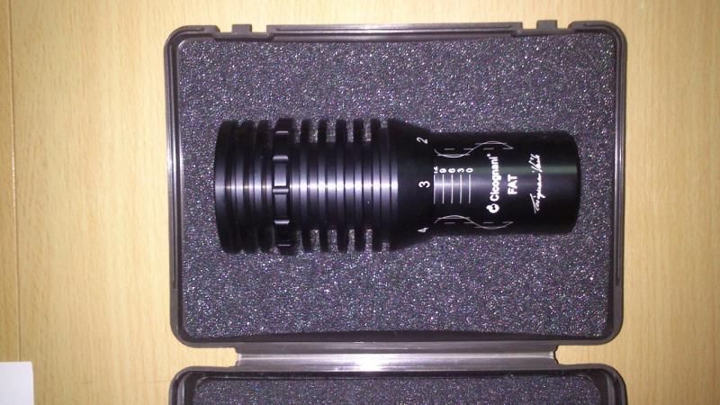

¿Cual te has pillado?
Ya nos diras

Mensajepor Dexterclaymore » 31 Oct 2014 22:28
Cicognani, FAT 3 Light.

Mensajepor lolo10 » 31 Oct 2014 22:59
una vez que lo pruebes ya diras que tal funciona. yo tengo el anschutz no regulable y la verdad es que se nota cuando se lo quitas.

Mensajepor Dexterclaymore » 01 Nov 2014 11:52
lolo10 escribió:una vez que lo pruebes ya diras que tal funciona. yo tengo el anschutz no regulable y la verdad es que se nota cuando se lo quitas.
Suerte
¿Cuál es el Anschutz no regulable?, nunca he oído hablar de él.

Mensajepor Dexterclaymore » 01 Nov 2014 12:11
Este es el FAT3 Light.

Mensajepor lolo10 » 01 Nov 2014 19:55
Es este. Quizas no sea un sintonizador, no estoy seguro, pero algo hace.
¿ Ya lo has probado? ¿Que tal?

Mensajepor Dexterclaymore » 01 Nov 2014 20:58
Todavía no lo he probado. Para ajustarlo en condiciones hace falta tiempo.
Hay que ir haciendo grupos de dispararos, moviendo el sintonizador e ir viendo las agrupaciones hasta encontrar la más cerrada.
Una tarea de hay que tomarse con calma y como digo con mucho tiempo.
Ya os contaré.

Mensajepor Kempka » 01 Nov 2014 21:22
lolo10 escribió:Es este. Quizas no sea un sintonizador, no estoy seguro, pero algo hace.
Eso es un prolongador de cañon para poder poner las miras mas separadas. Tirando con visor no tendría que suponer ningún beneficio mas alla del efecto placebo.

Mensajepor lolo10 » 01 Nov 2014 23:56
No se si sera un efecto placebo o que, pero te aseguro que agrupa mejor con el que sin el.
La parte trasera es un mazacote y aunque sea de aluminio pesa. Supongo que en algo influira.
A ver si alguien que tambien lo tenga puede darnos una explicacion mas cientifica.

Mensajepor lolo10 » 03 Nov 2014 00:24
Por cierto, ¿cogiste el modelo Ligth por algun motivo concreto?

Mensajepor Dexterclaymore » 06 Nov 2014 19:31
Sí, por consejos de un gran compañero. Depende del equilibrio de la carabina.
Hay que meter el dedo por el guardamontes y levantarla, la parte del cañon se viene abajo. Si se queda completamente abajo formando un angulo de 180 grados: el light, si queda formando un angulo de 135 grados el normal y si se queda recto (cosa extraña) el pesado.

Mensajepor lolo10 » 06 Nov 2014 23:15
Osea que depende de la relacion de pesos entre cañon, accion y culata.

Mensajepor lolo10 » 07 Nov 2014 23:01
Y por lo tanto si cambiasemos la culata habria que resintonizar ¿no?

Mensajepor Dexterclaymore » 08 Nov 2014 21:15
Hombre pues cambiando la culata no se si habría que volver a ajustar el sintonizador.
Lo que si se es que hay que tener en cuenta la posición del centro de gravedad a la hora de elegir el peso del sintonizador, para evitar que en las agrupaciones haya impactos en la vertical.

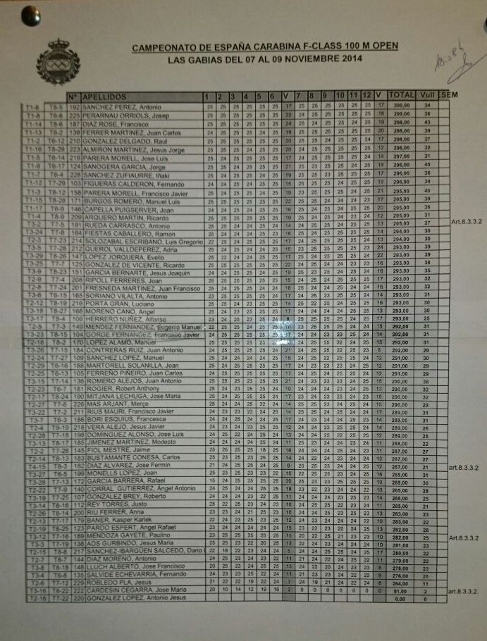

Tenemos las clasificaciones del Campeonato de España de este fin de semana?
Dexterclaymore
Mensajes: 6165
Registrado: 17 Nov 2008 11:01
Ubicación: La Rioja
Re: Consejos para Mini F-Class
Mensajepor Dexterclaymore » 12 Nov 2014 23:36
Aquí lo adjunto.
