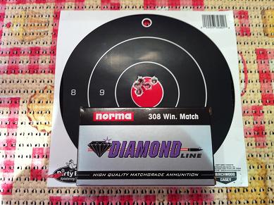

Las endorfinas normal mente las genero haciendo Spinning 50 minutos de deporte intenso,con solo 5 tiros a penas 2 o 3 minutos las tenia por las nubes.
Prueba con Tikka T3 sporter 100 Metros
Munición Norma Diamond Line 308 168g
- Adjuntos
- IMG_1425.jpg (46.51 KiB) Visto 2008 veces
Soy el mensajero del señor,si no hubieses cometido grandes pecados,dios no me habria enviado
