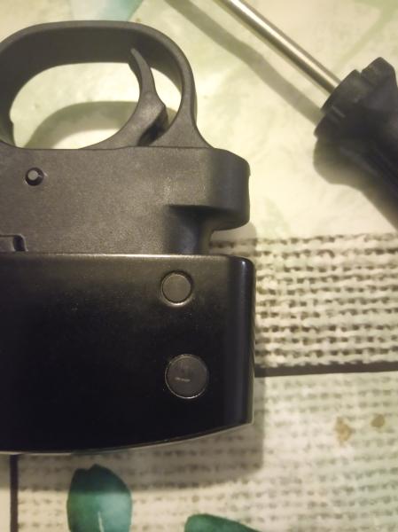

Lo segundo, ya tengo la Ruger 10/22 Sporter en mi poder, una decepción el embalaje cutrísimo y que no venga ni un "calcetín" como funda. Por lo demás es lo que esperaba de ella, la madera tiene un buen tacto y estoy en general contento, a ver el día 20 que me abran el campo de tiro y pueda estrenarla, sobre esto tengo algunas preguntas (como ya es costumbre, gracias por vuestra infinita paciencia y sabiduría :apla: )
Es necesario que la limpie y la engrase ya que viene de fábrica antes de usarla la primera vez?
Hay que hacerle algún tipo de "rodaje"? Y si es así, qué es lo que tengo que hacer?

No soy capaz de sacar el perno para sustituirlo, tiene que estar la corredera en alguna posición especial para poderlo liberar y sacar? No quiero estropear el arma que es nueva. En el video ese no se ve una mierda de como lo saca, lo empuja un poco con el destornillador y sale pero aquí está metido a conciencia y no soy capaz de sacarlo, como lo saco de ahí??

deberi de salir con solo empujarlo
en cierre no tiene que estar en ninguna pocision
puede que este un poco mas ajustado
normalmente con empujar ya sale

Tendré que buscar algo de madera o algo para ponerlo de mártir y golpear, está durísimo, no sale
con lo mismo que vas a meter en su lugar

como te dicen, normalmente sale empujándolo un poco, en algunos casos giras la carabina de lado y se cae por su propio peso.

De verdad que no cae, está muy muy duro
joder
que raro no se ve que este pegado con pegamento
es que es muy raro
yo he tenido dos ruger en una se caia solo con ponerla de lado
y en la otro conempujar con el destornilador ya salia muy facil
puede que algunas ruger venga mas duro para salir

Lo doy por imposible, ya he estado haciendo el bestia y no cede ni un milímetro, el perno ya está marcado ya me da miedo dañarla estando nueva. Gracias por vuestros consejos pero me da que se va a quedar de serie.

Alomejor al ir utilizándola se va soltando, también puede ser, si no como veo que no puedo sacar los pernos que sujetan el sistema del disparador cuando toque limpieza profunda me tocará llevarla a la armería, le diré al armero que me saque ese perno y no lo meta, me lo entregue y le hago el de Nylon.

joder
tampoco salen los pasadores del sistema de disparo
pues tambien es raro por que deberia de salir facilmente

Os prometo que estoy ejerciendo muchísima presión en el perno apretando, también lo he golpeado con destornillador y martillo, con el tornillo de Nylon y martillo y no sale, no quieren salir.... :roll:

A mi en la mia me costó un buen rato de martillo y punzón para sacarlo...
Después una vez sacado, ya es más fácil volver a meterlo y sacarlo.
Por lo que vi, me da la sensación de que pintaron y metieron los pasadores con la pintura aun "Tierna".

Creo que le pegaré algún tiro más tal cual, y cuando vuelva mi padre de su retiro estival, él que tiene herramienta para armar cuatro cuadrillas de ingenieros a ver si me deja unos punzones y unas maderas para hacerlo con más seguridad, con su experiencia y herramientas seguro que lo conseguimos.
He leído por ahí que le ha pasado a mucha gente, algunos utilizan aceite "aflojatodo" para ayudarlo a salir, tú lo utilizaste??
Gracias por la info,

Pues le fui echando chorrillos de wd40 de tanto en tanto mientras le iva dando los golpes a martillo y punzón.
A la que ya sale de 1 de sus dos agujeros, el resto ya se hace más fácil
Pero si observé que al quitar el pasador se llevó pintura del alojamiento

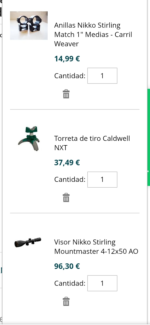

Buenas de nuevo compañero,
Creo que me he decidido por esta configuración muy económica para empezar en BR 50 sporter con mi Ruger 10/22 Sporter, pero me gustaría saber la opinión de un experto. Cómo lo ves? Le daré a la diana? La veré por lo menos? Jajajajaja. Ya me he gastado mucha pasta, pero me gustaría empezar a entrenar y competir con opciones a subir de categoría, ganar ya se que es harina de otro costal.
Un saludo,
Jorge

las monturas bien, servirán, este visor en particular no lo conozco, conozco la marca y por lo general he quedado satisfecho con ella, pero ten en cuenta que el que estas escogiendo es un visor de la gama baja, si no distingues los impactos a 50m, necesitaras un spoter de apoyo en la mesa, a no ser que tengas ya uno, quizás te seria mejor invertir un poco mas.
respecto a la torreta, casi mejor te la ahorras y te pillas un saco guapo, algo como estos:
https://es.aliexpress.com/item/1005009107255087.html?spm=a2g0o.productlist.main.2.6ce18qJT8qJT72&algo_pvid=79c79e55-b624-4387-b086-26aec1fdf8b7&algo_exp_id=79c79e55-b624-4387-b086-26aec1fdf8b7-1&pdp_ext_f=%7B%22order%22%3A%2284%22%2C%22eval%22%3A%221%22%7D&pdp_npi=6%40dis%21EUR%2113.19%2113.19%21%21%2115.02%2115.02%21%402103847817564860348386205eaeea%2112000047937081534%21sea%21ES%21120032204%21X%211%210%21n_tag%3A-29919%3Bd%3Afd5a72ce%3Bm03_new_user%3A-29895&curPageLogUid=GY2cQagjOfn9&utparam-url=scene%3Asearch%7Cquery_from%3A%7Cx_object_id%3A1005009107255087%7C_p_origin_prod%3A
KRLOS-1
Mensajes: 717
Registrado: 23 Ene 2021 22:00
Re: Carabina Ruger 10/22 Magpul X22 MOE
Mensajepor KRLOS-1 » 29 Ago 2025 19:20
yo tengo dos saco de esos mismos de aliexpress
y una lo rellene con relleno de una almuada y el otro lo rellene con caucho molido
no sera el mejor relleno a mi me funcionan
